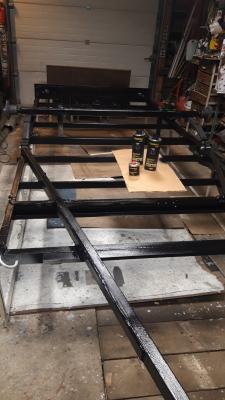

Alradi iseehitatud haagised (poolitus üldisest haagiseteemast)
Eputan ka oma värskeima tööga, kevadel sai valmis korraliku pika tiisliga, 3 m. kastiga kerghaagis.
Tegemist on konstruktori kokkupanekuga,mäletate lapsepõlvest kui midagi sai ise kokku laduda.
Panin siit-sealt ühtteist kõrva taha (ja kõrvale), tugevdasin raami ning tagapaneeli kinnitust.
Küljeported said 2mm. plekist teha lastud, luugid, raam otse tootjalt jne. Koos kummist tendiga läks ikka
arvestatav summa ära, oma tööd ei ole siia juurde arvestatud. Nii et rahast ärme räägi,poest saab sama hinnaga.
Kaalu on tühjalt 400 kg. vedada nagu ei saagi suurt midagi. Igatahes järgi jookseb suurepäraselt ja tühjalt manööverdada
ei ole ka kontimurdev. Panen paar illustreerivat pilti, rohkem ei lase kahjuks korraga lisada.
Amordid said Peugeot Partneri omad.
Head suve kõigile.
