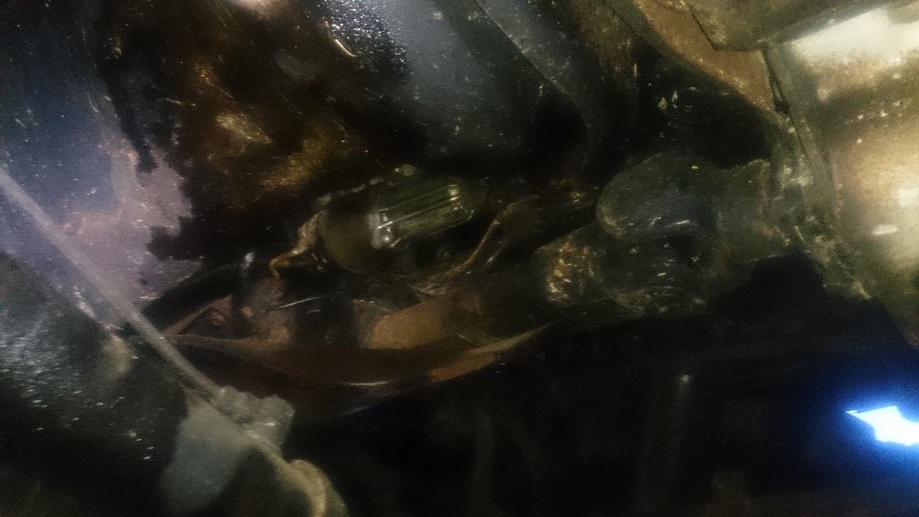

Kuna ma ise pole kunagit seda starterit lammutanud, siis oleks asja nullist pidanud nuputama. Mota önneks mäletas suht täpselt vanadest aegadest, kuda see toimib ja seestpoolt välja näeb, seega pääsesin lihtsamalt kui teooria ära olin kuulanud.
Kahtlus jäi siiski tömbereleele. Pendiksi tömbereleel on sees kaks komplekti möhist, üks tömbamiseks ja teine hoidmiseks. otsas on kolm klambrit, 1 suur sissetulev +12, teine suur starterisse minev +12 ja kolma väike impulss +12. hoidemöhis saab +12 impulss klambrist ja massi korpusest, see toimib sest sädeleb (tömmata ei jaksa. Tömbemähis saab +12 impulss klambrist kuid massi starteri +12 klambrist läbi ühe harja, see aga ei toimi ots voolu andes. Seega otsustasin maha vötta ainult tömbemähise, sest vaevalt et hari kulunud on.
Et juhtmetele paremini lig pääseda, eemaldasin vintsi kardaani kaitsepleki. Mota seda pisut painutas, et ligi pääseda, kuid lihtsam oli üldse eemaldada.
