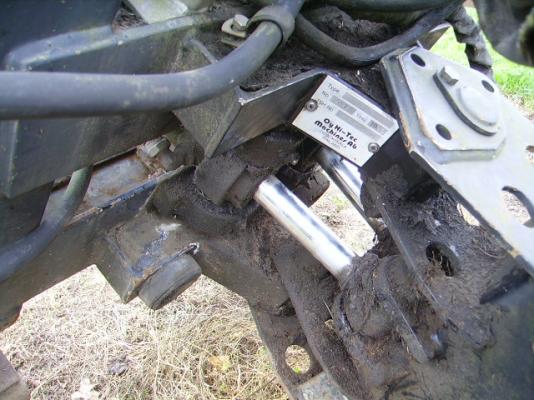

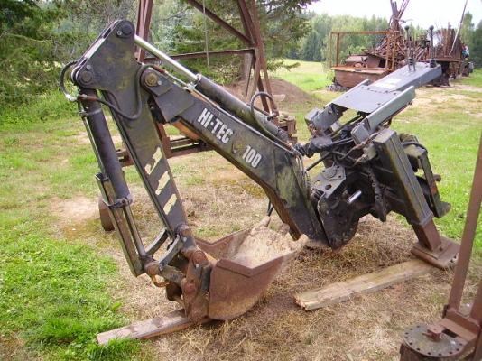

Sai käega ka kobitud seda ämblik Germany Jansenit. Puksilahendused liigenditel sellised nii ja naa. Uuena ostes ilmselt jätkub hobimajandamiseks.
Igatahes ligi 4000.- päris prooviks naljaraha minu jaoks enam pole ja loobusin sellest ostumõttest. Mõneti määras ka see Ksf võsa eespool pandud masti purunemis video.
Ehk ka kivi kangutamiste ja muu säärasega tehti liiga, aga masin peaks ikka selliselt ehitatud olema, et nii lihtviisilselt asi puruneda ei tohiks.

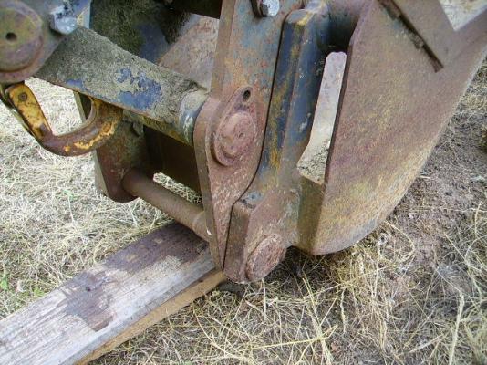

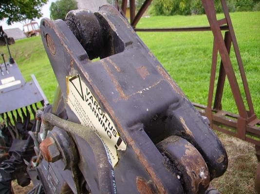

Jäi silma üks kuulutus, viiendik sellest Janseni hinnast. Ja nüüd õuel selline mingi bobikulise kaevekopp.

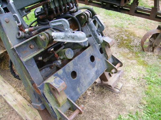

Teagi, millele külge täpsemalt käib. Ülemised kinnitused on nagu haagisekonksud.

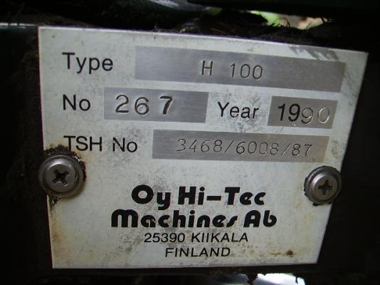

Tegu päris vana asjaga ja netist suht midagi ei leia. Aga soomlane ikka rauaga koonerdanud pole.

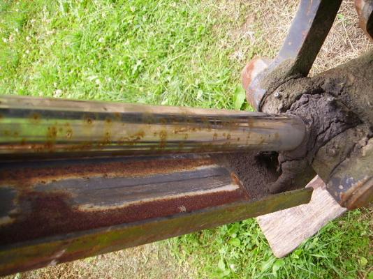

Üldine pukside seisund viisakas, jupim aega kasutamata seismisest küll kopa liigutuse silindrivars roostega. Sõrmega maha ei lükka ja liivapaberiga seda vist ka enam ei päästa ilmselt? Tuleb uus silindrivars teha.
Kaevekopp 420mm laiusega. Kaablikraavi jaoks oleks vist kitsamat vaja. Oskab keegi öelda, kas see ülevalt kahvlisse ja alt ühe tapiga kinnitus on miskine standard?

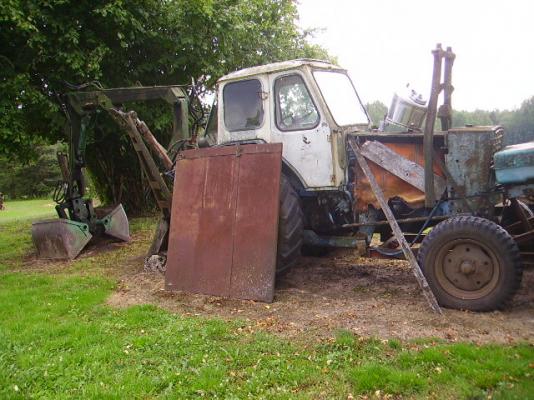

Ämblikut teha oleks lihtne. Ette tugijalad ja taha raam. Samas teagi, kui võimekas see silindritega mastipööramine on. Samuti miskine kleebis annab aimu masti võimekusest, peab igaks juhuks mitmekordse tugevusvaruga ehitamise mõtetega piiri pidama.
Esialgu kogun mõtteid. Ehk kavalam ikka miski ratasteveoga asi aretada. Nagu siin eespool mainiti pisikesi rootsi ekskavaatoreid.
Lihtsasti saaks traktori taha kinnitades, siin näha millele mõtlen. Ilmselt rippsüsteem üle ei elaks ja ainus lahendus oleks Jumzi laadne täisraam traktori kõhu alla ja sinna külge. MTZ jaoks sobiks, aga selles klassis masin olemas ka ja nii suurt asja ei taha.
Traktori taga see bobiku kopp peaks olema eraldi istmega, mis eeldab kaevamiseks ja edasiliikumiseks pidevat kobimist eri istmete vahel.
Piin ja ja jagaja traktorisse toomine ja üle õla vahtimine targem pole. Pöördistmed jms ka jama.
Oskab keegi öelda, palju see bobikulise ekskavaator orienteeruvalt õlivoolu mahtu ja survet tahab saada? Küljes on joystick jagaja. Voolikud sisse välja jagajast 1/2 tolli. Kõik muu 3/8 tolli.
