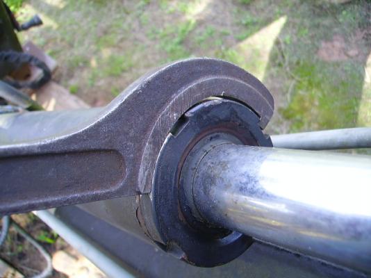

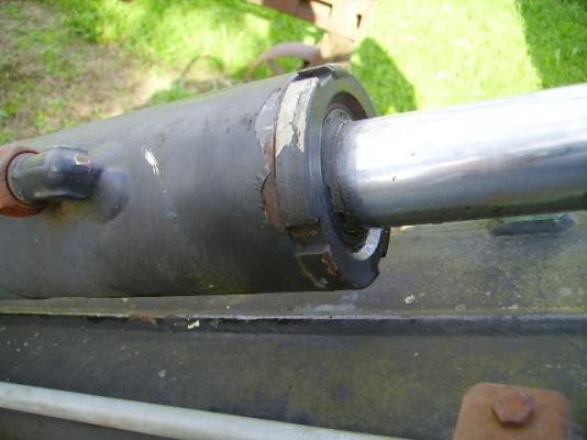

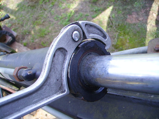

Tahaks silindritel tolmurõngad ära vahetada. On teised mõrased ja liivaterad kipuvad ka vahele minema.
Vaja oleks silindrite otsamutrid lahti keerata. Keeramiseks 4 sälku.
Proovisin siin haakvõtmetega ja vasaraga. Tasakesi sai koputatud ka silindri torule keerme kohale ümberringi.
Tulemuseks null. Väga tampida ka haakvõtmetele ei taha.
Haakvõtmed ei ole ka kõige täpsemad silindri mutri läbimõõtu arvestades. Tööriistamarketist sai vaadatud, on ka täpse mõõduga olemas. Aga jäi ostmata, kuna see vist lahtikeeramiks eriti juurde enam ei anna.
Oleks vaja sõjaplaani, kellegil head soovitust?
Nüri meisli ja 10 kilose vasara ka välistaks. Võiks ikka viisakalt toimetada.
Mõtlesin teha miskise kahest poolest kokku käiva toru. Sinna pooltele puuriks silindri mutri sälgukohtade asetust aluseks võttes augud. Ja keevitusega poldiotsad külge.
Siis kaks poolt poltidega ümber silindri mutrit kinni, saba ka taha, täpselt ei teagi...
Või kindlasti kellegil lihtsam lahendus pakkuda?
