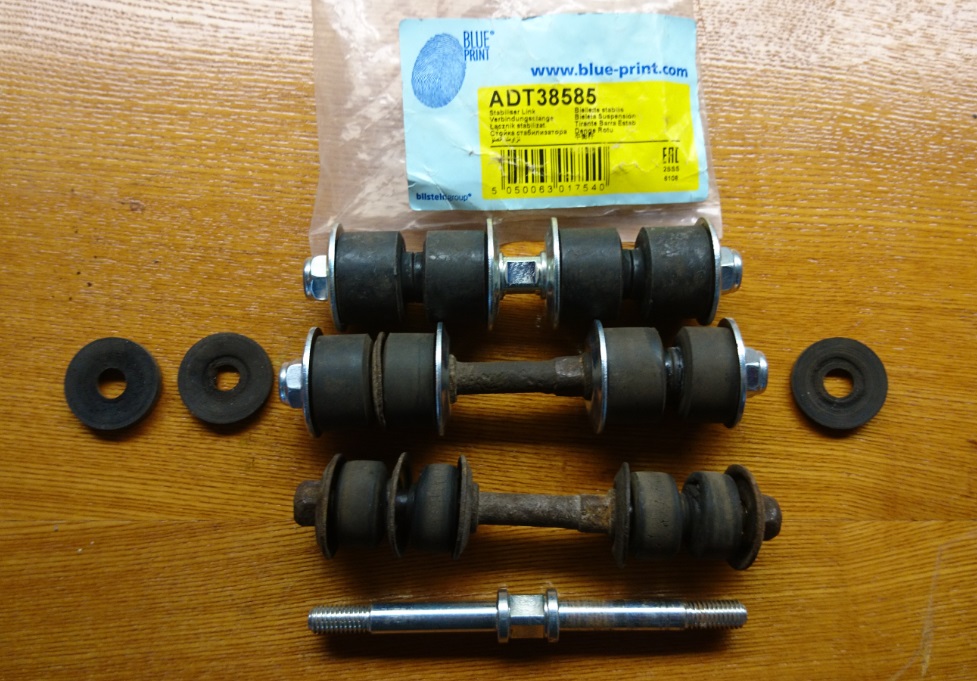

Kuna sai juba kord põhja alla ronitud, tundus kohane vahetada ka logisevad stabika kondid ja mõranenud puksid.
Stabika puks  AD38023 oli õnnestunud tellida õige asi, sobis kohale.
Stabika kont ADT38585  ei olnud õige asi.
Pukside asend vardal oli liiga lähestikku ja varras ise oli ka lühikesevõitu. Proovisin sellisena paigaldada - pole ju vahet, kas stabika otsad on kerepoolsele kinnituskohale paar sentimeetrit lähemal või kaugemal. Liiga lühikesena asetus kont oma kohale kuidagi vildakalt ja seega ebakindlalt. Võtsin vana kondi varda ja uued seibid-puksid. Selleks oli vaja jälle puksid natuke õhemaks treida.
Tulemus - tagasild istub justkui tihkemalt ja vaiksemalt tee peal.
