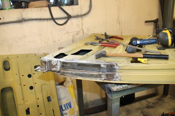

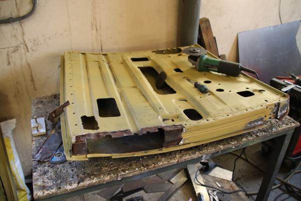

 Paigatud sai esimesi uksi, mis tegelikult, nagu selgus, tuleb lühemaks teha.

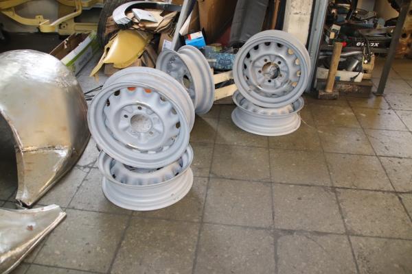

 Puhastatud, värvitud veljed. Ikkagi puudu velg tagavara rattale.

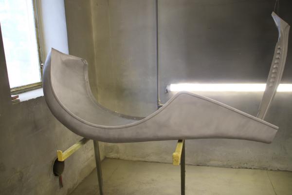

 Esiporitiivad tuli tellida. Need on käsitööna valminud Jekaterienburgis. Kuigi mees ütles 100% originaal, siis tuleb ka neid ümber teha, sest üks on teisest isegi paar senti pikem. Tõele au andes, tulidki Vene tehastest sellised mõõdutud asjad välja. Mul on Zimmide tegemisest ka välja tulnud, et mõned tiivad on pikemad, mõned lühemad.

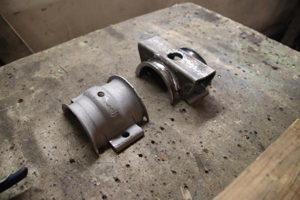

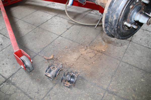

 Gaz 11-l on teisugused silla liuge puksid (vene keeles bjugelja), mis on vajalikud, et tagada silla pöörlemine toru kardaani puhul. Kuna auto oli ümber ehitatud tava kardaanile, siis oli üks pool silla külge keevitatud, mis nõudis küllalt suurt vaeva, et tervena kätte saada. Siiski keevitus ja aeg on oma töö teinud ja taastamine küllaltki töömahukas. Samasugused peaks olema ka GAZ 67-l või ma eksin??
Tagaluugi alaäär ma ussitanud, no võrreldes muude hädadega tühi asi.
