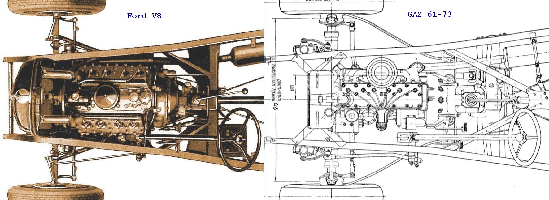

Ford faetoni esiuks on ülemiste hingede kohalt 890mm lai ?
Gaz faetoni esiuks on lühem 120mm ja lõppeb Fordi omast kere suhtes 140mm taga pool ?
Sama palju nihkub tahapoole ka tagumine uks (ukse profiil ei sobi, sest see läheb rattakoopale lähemale).
Koos esimese uksega nihkub tahapoole tulemüür, rool, pedaalid (käigukang?).
Mootorile jääb rohkem ruumi, R6 on ju pikem kui V8, seda enam, et Fordi nina on esiteljest ette poole pikem ja vaevalt seal vaid õhk täiteks on.
See pilt tundub rooli ja pedaalide tahapoole nihkumist kinnitavat.
 Raivo, mul on originaalne GAZ 11-73 raam, mille sain koos autoga ja see on 100% kindel, sest erineb GAZ M1 raamist paljude nüansside poolest.
Rool ja pedaalide kohad on fikseeritud ja roolikarp koos sambaga ka tänaseks päevaks paigaldatud ja need sobivad hästi. GAZ 11-ne mootor on pikem, kuid ka nina on pikem ja radiaator toodud ette poole. Sama situatsioon, mis GAZ 20G-l. Kuna kasutan originaalset GAZ 11 tulemüüri, siis pole mingit kahtlust selle paikapidavuses. Augud raamis ju klapivad. Probleem momendil ikkagi esiustes. Tuleb kõik valmis teha ja siis saame täpse pildi, millise laiusega need esiuksed peavad olema.
