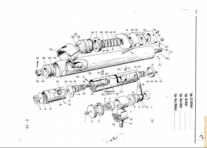

Esimestest avaldunud probleemidest andis kohe tunda kole kange rool.  Hüdradosaator, mis on ehitatud silindrisse aitas keeramisele kaasa minimaalselt kui üldse. Muidu kannatas veel kuidagi ringi sõita aga kui midagi esikopas siis oli pööramine ikka põhimõtteliselt võimatu. Rahvusvahelistest foorumitest sai kinnitust ka tõsiasi, et see on tüüpviga, millel põhjuseid võib olla mitmeid alustades õlifiltrist. Nii et enne silindri kallale asumist sai asjad üle vaadatud, hoovastik ja vardad sirgeks pressitud, šarniirid, mille loks oli ca 1cm vahetatud. Paremaks ei läinud. Silindri kohta leidsin joonise, millelt võis teha kindla järelduse, et ise ma selle remontimiseks võimeline ei ole:
Õnneks leidub aga Rakvere kandis kuldsete kätega hüdramees, kes asja korda tegi. Peab tunnistama, et esimesel katsel sai korda küll ainult ühele poole pööramine. Nii on ka muidu päris huvitav ringi sõita, et paremale keerab ühe näpuga aga vasakule kahe käe ja looma jõuga. Hea, et matsu ei pannud aga palju ei puudunud ka, sest vahepeal sai ikka nii ka natuke maad liigutatud. Teisel katsel aga tulemus super ja asi töötab nagu uus, 50 aastat tagasi.
