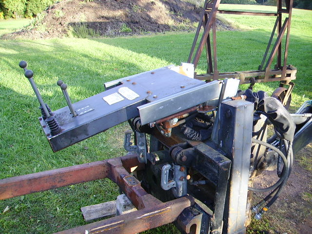

Jah, see pika konsooli otsas asuv joystick süsteem vaate osas kõige parem just pole. Põlved saab küll sinna alla mahutada, aga kui 2m sügavuse trassi kaevamiseks läheb, ei näe üle selle absoluutselt koppa.
Bobikulise jaoks on vajalik selline pikk kabiini küündiv konsool. Ämbliku jaoks aga mitte.
Kui saaks kogu selle kupatuse minema, siis tekiks uhkelt vaadet juurde.
Lihtne ringi teha ka ei ole. Joystick eraldi süsteem, mitte jagaja küljes. Varrastega läheb juhtimine jagajasse.
Jagaja küljes on küll kõrvad, kuhu saaks 6 tavakangiga süsteemi aretada.
Parim lahendus vaate osas oleks ilmselt kaks sellist jagajat kummagile poole kätt.
http://hudraulika24.ee/jagajad/MB40X2
Ja joystick süsteemid ka külge.
http://hudraulika24.ee/jagajad/Jagaja%20...B-joystick
Originaal kopa jagaja rootsi Atlas Copco. Ilmselt kvaliteedi poolest peaks hea kaubaga tegu olema.
Eks jagaja asukohaprobleemi üle saab edaspidi täpsemalt mõelda, vaja sinnani jõuda.

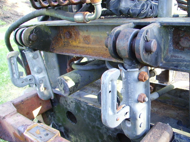

Ülemisi raamikinnitusi vist ikka haagisekonksude peale ei tee. Kuigi nii nad on olnud. 1300Kg üks, kahe peale laiali lagunenud pole.
Ämbliku transport kaugemale on veel küsimärgi all. Samas, kui kangimajandus selge, siis videotes liigub isegi üsnagi hästi.

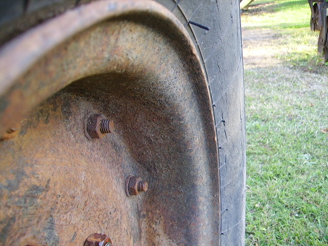

Sellega seoses tulevad enda kopale ilmselt taha topeltrattad. Kas muidu topeltrataste lihtsaks kinnitamiseks keeratud lehtmetallist võrud saabki panna velje ääre peale kandma?
Russi veljel vist ka teine rant muidu veljel olemas, kuhu võru kinnitatakse.
