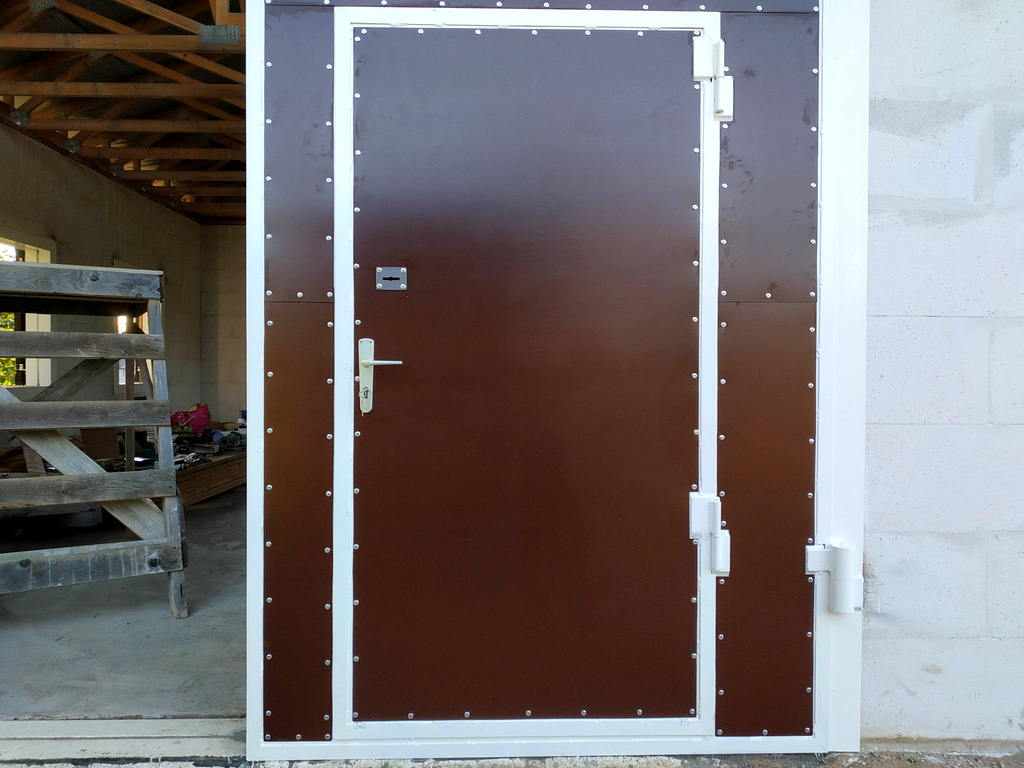

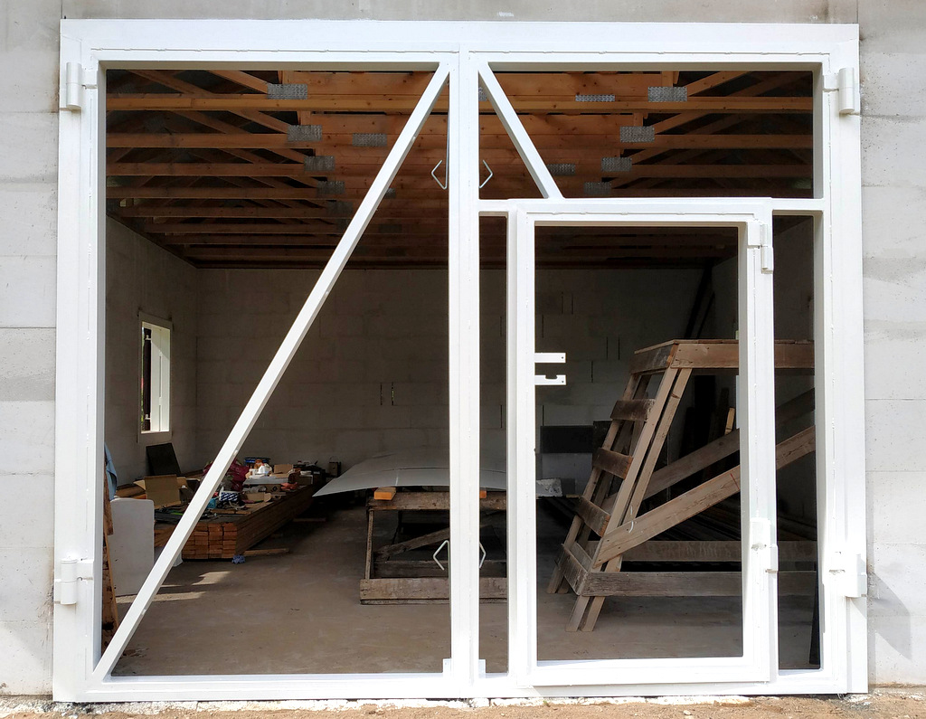

Pea kaks karbitäit neete (250 tk. per karp) kulus nende uste plekiga üle naelutamiseks. Seest ja väljast. Materjaliks 3mm 50x100 nelikanttoru ja 1,5mm terasplekk.
Makita 482 näris sinna esimese jutiga max. kümme auku. Siis oli väsinud ja vajas puhkust. Avade puurimiseks kasutasin üleüldse plekikruvisid. Sai kiiremini, kui puuriga pusserdades.
