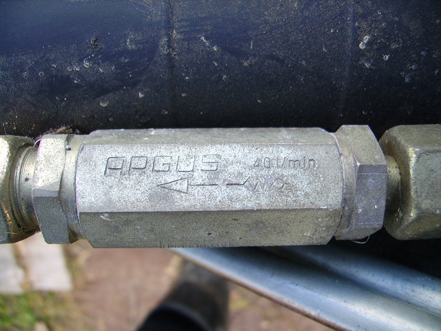

Teine mure on Atlas Copco jagajaga. Tundub, et siibri fiksaatorid on vist ära kulunud. Siibrid keskele konkreetselt ei fikseeru ja kopaga töötada halb. Ehk siis mingi funktsioon jääb pooleldi sisse, näiteks peamasti tõste. Kui otsida joystick kangiga täpne siibri keskasend, siis toimib asi.
Kuigi mingi imelik asi on veel. Nimelt tugikäpa silindrid vajuvad kaevamise ajal lambist kaootiliselt ära. Näiteks tõstad peamasti ja üks tugikäpp vajub ära. Mitte iga kord.
Tugikäppadel mingid klapid, samuti peamasti silindril.
Esialgu kahtlustasin, et ehk joystick liigendid jamavad, aga täpsemalt vaadates ikka jagaja siibri võllid ei fikseeru keskele konkreetselt, siibreid saab 5mm ja peale, edasi tagasi liigutada, enne kui vedru tunda on. Ainus toimiv on vasakule paremale, teised kõik lõtkudega.
