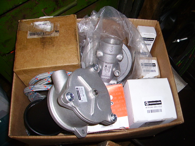

Kuna võimalus soetada sobiv valmis kasutatud hüdropaak läks aiataha. Siis tuleb ikka ise teha.
Selleks sai ostetud kastitäis asju.
Hüdropaagi küljele ühise seinaga teeks äkki ka kütusepaagi. Samas, õli võib minna ka 70 kraadi juurde. Teagi, kui hea sellise temperatuuriga kütus membraan etteandepumbale oleks? Samas kütuse pealevool nirisemine ja ilmselt jõuab see enne etteandepumpa jõudmist ehk voolikutrassis ja filtris maha jahtuda.
Kütusefilter plaanis CAV 296.
Vaatasin Tööriistamarketis kahte varianti.
Kahe elemendi ja klaaspõhjaga:
https://www.tooriistamarket.ee/et/k%C3%B...ter-kahene
Ühe elemendi ja klaaspõhjaga:
https://www.tooriistamarket.ee/et/k%C3%B...C3%B5hjaga
On mingi argument, et võiks selle kahepotise võtta? Iseensest ju elemendid sel ühesugused ja vahe ainult selles, et küte saab topelt filtreeritud.
Isiklikult meeldiks selline käsietteande pumbaga CAV 296 variant. Mugav peale filtri vahetust küte üles saada. Peab ainult vaatama, kust sellist saab.

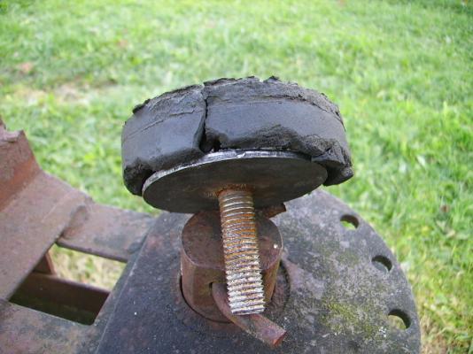

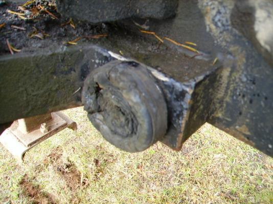

Otsin ikka veel ka pöörde leevendus kummipuksi. Kummi paksus 30mm, diameeter 80mm. Keere M14.
Tööriistamarket pakub M16 keermega sellist asja:
https://www.tooriistamarket.ee/et/kummia...0x60xm16-1
Teoreetiliselt, kui pooleks lõigata ja keere ringi teha, saaks kaks tükki.
M14 oleks muidugi parem, kellegil pole Tartu kandis silma jäänud, kust saab?
Mingi variant oleks ka see:
https://www.tooriistamarket.ee/et/kummiamort-40x40xm8-0
Tööriistamarket küsitud M14 peale laiutab käsi.
