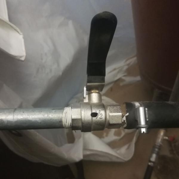

Milliseid kraane te oma homemade liivapritside püstolitel kasutate? Lasin 25kg kotijagu silikaadi liiva läbi, sellepeale tekkis kraani sisse auk, kraan polnud muidugi koguaeg pärani lahti ka...
