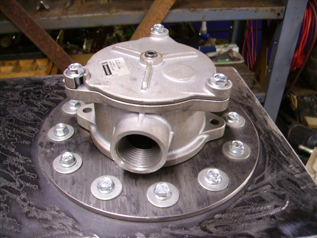

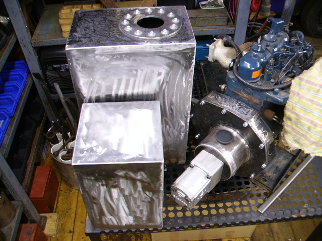

Tegelesin hüdro- ja kütusepaagiga. Hunnik tahvelmaterjali.
Esialgne mõte oli paakidele ühine sein teha. Siis jäi kahtlus, et kuumenev hüdroõli soojendab ka kütust. See aga ehk ei ole hea suvel kuumaga. Seega valmis kaks eraldi paaki.
Paake vaja täiustada alates täitekorkidest, nivoo-temperatuurinäidikust kuni igasugu väljund-sisenditeni. Tagasivoolufilter on suures osas paigas.

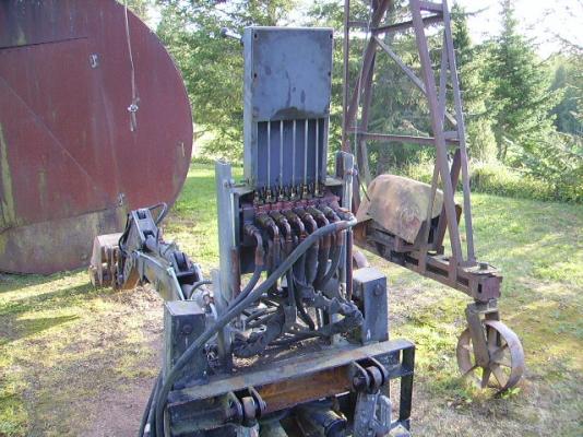

Üks eelpool toodud probleem ka kummitab ikka. Nimelt ei ole see Bobcati hüdrojagaja lahendus ikka hea. Joystick süsteem on liialt kaugel ja istmelt ei hakka ilmselt midagi näha olema. Ega seda süsteemi ilmselt väga kompaktsemaks ka ei ehita, head mõtet siiani tekkinud pole.
Seega ilmselt tuleb minna uue jagaja teed. Kas keegi oskab soovitada, mis firma jagajat vaadata?
Selle mõtlesin välja, et ostan eraldi sektsioonidega variandi, mitte monobloki. On küll kallim, aga sektsioone saab hiljem lisada lihtsasti.

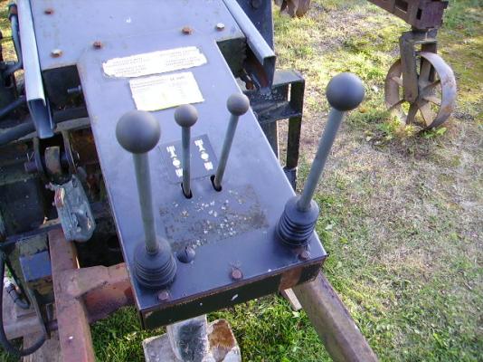

Brändidest odavaim joystick see, oli vist Bulgaaria või Ukraina oma:
https://www.periko.ee/et/a/jagaja-40l-mi...-8-p-t-1-2
Külapeal räägitakse, et laskvalt ruttu mahla välja.
Järgmine klass oleks kallimad Itaalia omad. Brände palju. Hinnalt korda kaks ja peale.
Kindlasti keegi oskaks aidata orienteeruda, et mis oleks hea valik, metsatõstuki mehi meil siin äkki näiteks?
