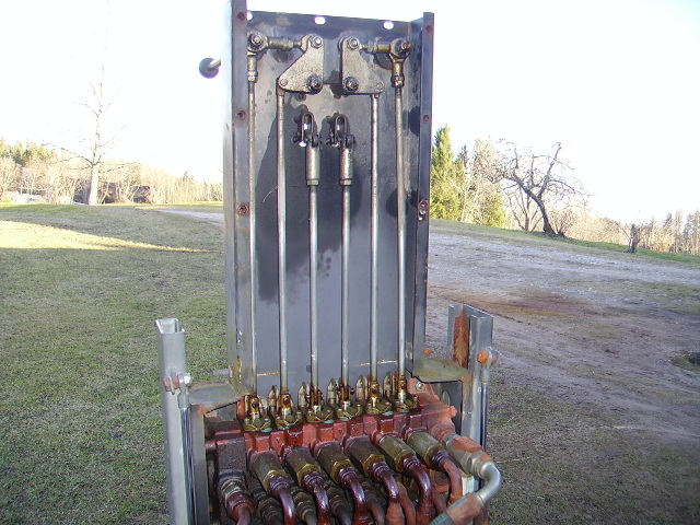

(15-03-2020, 09:14 AM)muska71 Kirjutas:  http://www.trabiflex.ee/et/c/hudrojagajad siit ei leia?minu omal sealt võetud joistik 7 seksi äkki.
Seesama?
http://www.trabiflex.ee/et/a/jagaja-7-se...ga-itaalia
Palju tööd tehtud ja kuidas vastu pidanud?
Eks neid italjaanosid ka erinevaid firmasid, kirjas pole ka täpsemalt. Pean uurima, kas näiteks joisticku kattekumme ka eraldi saada on. Need kipuvad ajaga ära pudenema. Ja oh seda õnnetust siis, kui peab hakkama sinna miskit leiutama.
Muidu hind pole bulgaarlasega võrreldes kahekordne.
Kui mul 25L/min pump, siis peaks 40L/min jagaja piisava varuga olema, et mitte üleliia sooja tootma hakata?
Uurisin täna veel kopalise originaal jagajat.
Kui neid vardaid lühemaks teha, siis saaks asja mõnevõrra kompaktsemaks.
Teine võimalus oleks joistick süsteem minema visata ja teha asi tava iga sektsioon eraldi kangide peale. Kõrvad on isegi jagaja küljes selleks olemas.
Kolmas võimalus oleks joistick süsteem välja mõelda nagu neil poe jagajatel. Hydroscandist sai küsitud ja mõnest kohast veel, aga ei tegele keegi nagu Atlas Copcoga.
Eespool välja pakutud Niva jagajast suurt miskit ei tea. Aga joistick lahendusega see vist pole?
