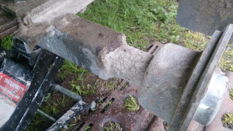

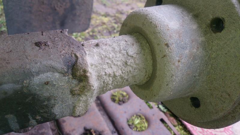

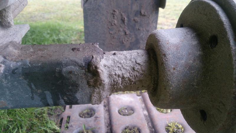

Miks siis nii juhtunud ... oot, ennem kui rummu ära vötsin, pidin töesti pesema seda rummutagust sillaosa päris korralikult, kuna see paksult kuivand soppa ja sodi täis oli. Ja sild ise nelikant kenasti tsingitud kuid ümar edasikeevitus juba kergelt roostetab.
Vasakust pardast tegin ennem pildid, kui pesema hakkasin:
Tundub, et söites lendab sodi miskipärast just sinna kohta ja pressib simmerile peale kuniks see enam ei tihenda, siis sealt edasi juba laagri tolmukate ja ongit köik. Kas sodi tuleb keeristest vöi auto ratta alt ... kus see tuuletunnel nüüd oligit.
