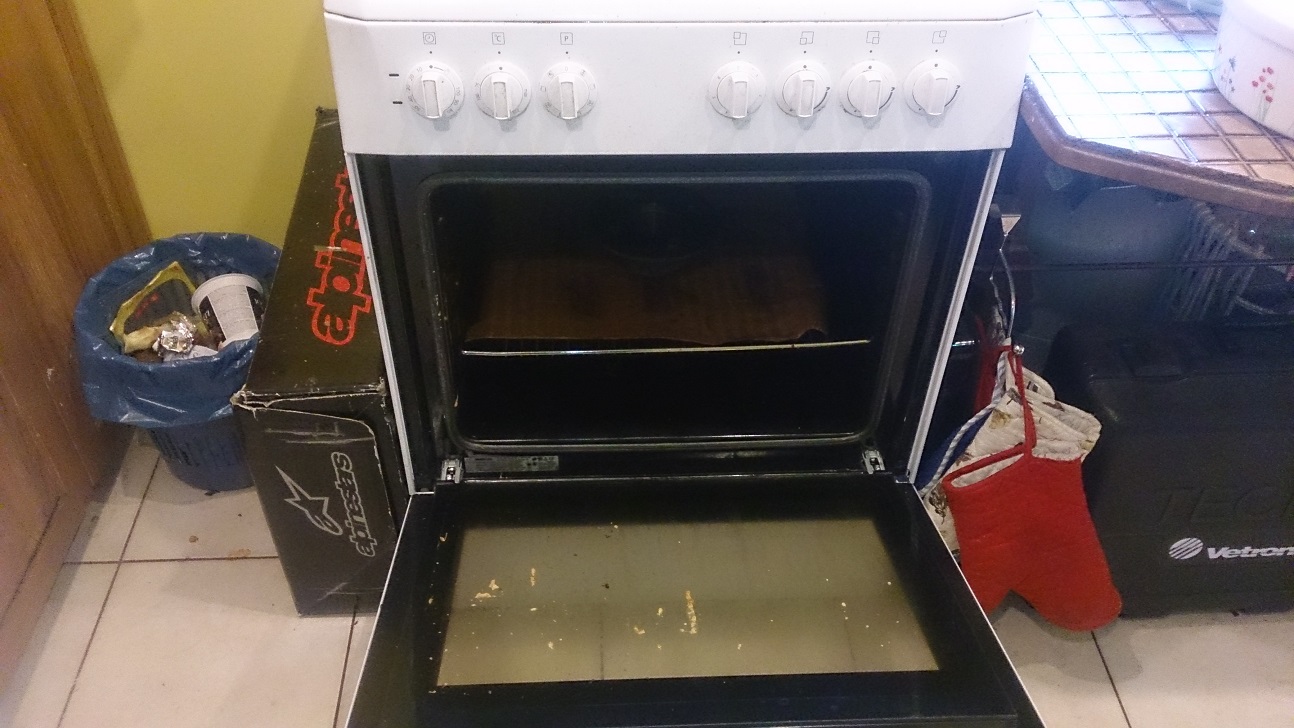

Egas midagit, rumm puhtaks ja ahju, 180 C 30 min.

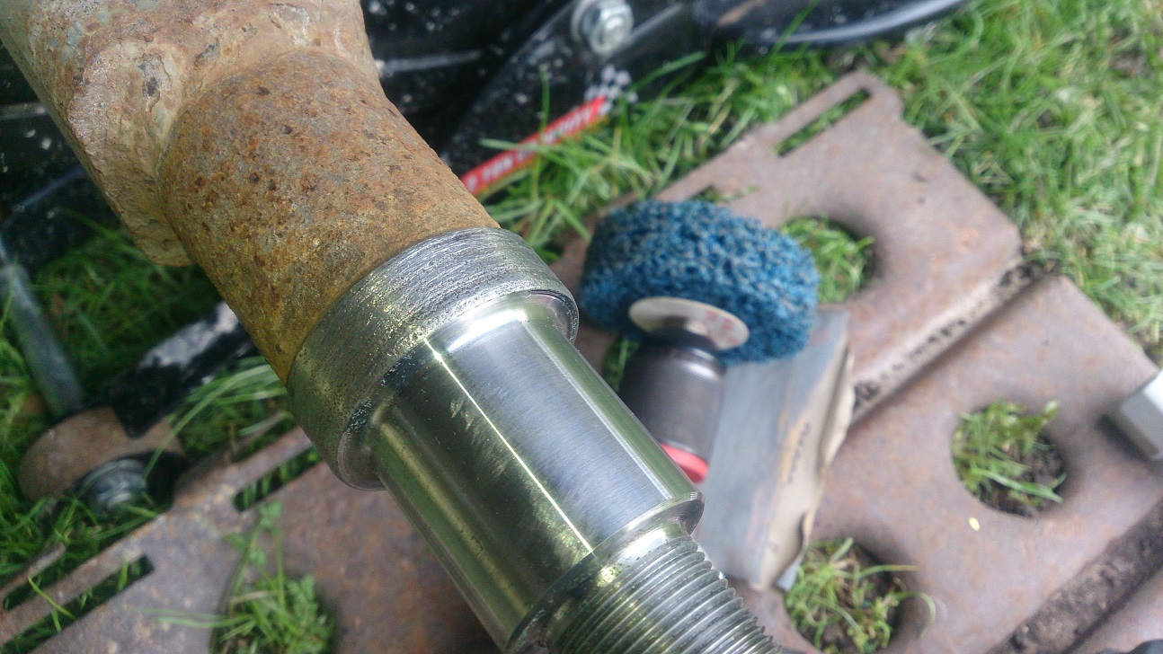

Seniks kuni metall ahjus soojenes, tegin simmeri pinna uuesti puhtaks völlil:
30 min hiljem vöis laagri rummu sisse lasta: video
