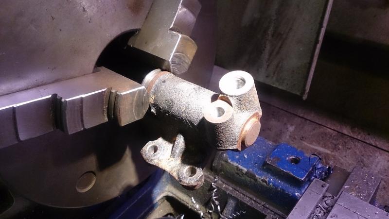

Silinder pinki ja pöörlema:

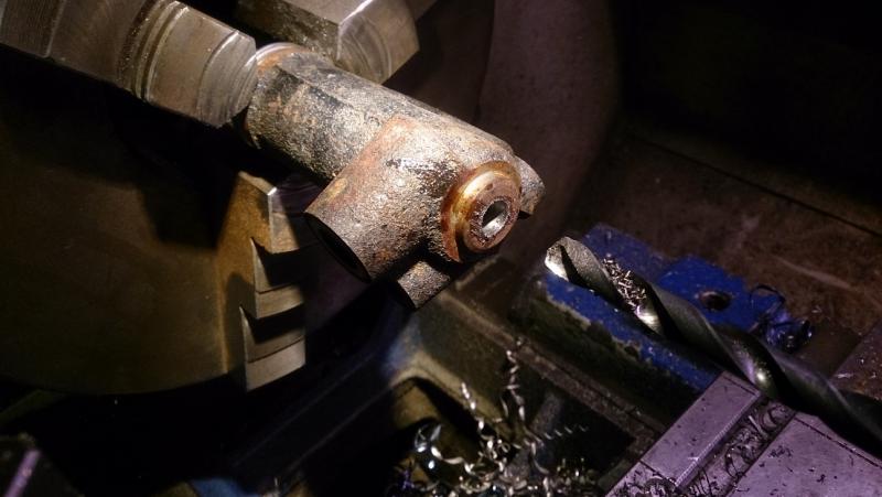

Tsentri koht ... 6mm auk ... 8,8mm auk:

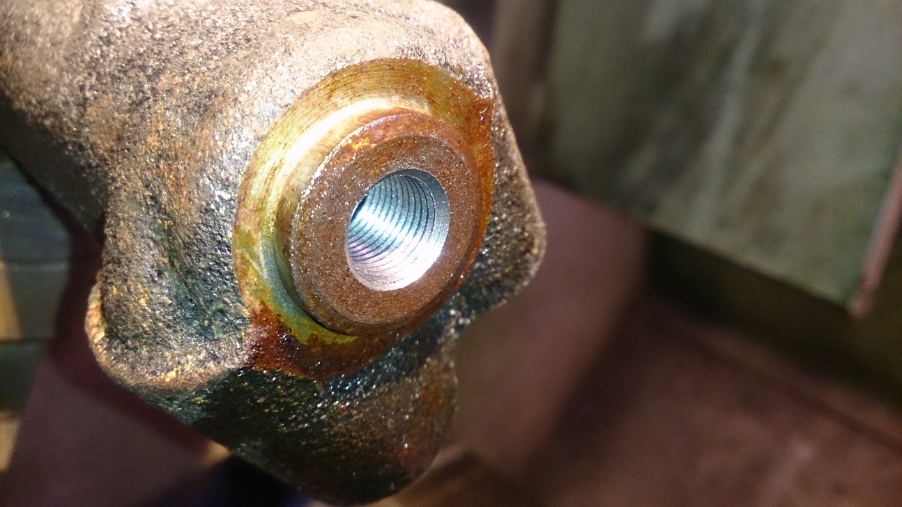

rant, et keermepuuriga alustada:
Keerme löikamine, öli ka ikka, muidu jääb karvane löige:

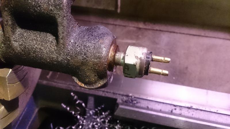

Andur paika:
Koonuskeermena ei läe ta täiesti pöhjani sisse, jääb niimodi väljaulatuv ... ei meeldi mulle see, pole ilus.
