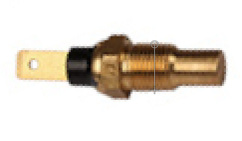

Kui anduri pikkus 52 mm on õige, siis keerme läbimõõt peaks tulema sinna 11,6 mm kanti. GIMPis joonisel olid pikkus 103 ja keerme kohal 23 pikslit. Jagatis 4,47826 ja 52 mm jagatud sellega annab 11,6116 mm. Võibolla eksin miski arutlusega või mõõtudega. See standardi kohane ühendusklemm peaks miski ettekujutuse andma mõõtudest.
