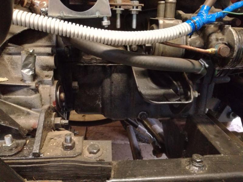

Lahendamist vajab üks lihtne probleem - nimelt liidetavaid seadmeid käivitava võlli lülitamine. Plaan on talve kestel aretada niiduk, kas ette või küljele, aga kusagile kindlasti.
Võll saaks alguse lukus difrist ja seni kasutamata poolteljest. Sinna oleks vaja aretada midagi. Mõtlesin korra mahutada kusagile pildil näidatud piirkonda autoroller ET-1,5 kasutatud reversi kasti. Seda oleks lihtne sisse- ja väljalülitada, lisaks saab muuta pöörlemise suunda. Võll oleks siis suunatud esiotsa poole.
Kahtluseks jääb kasti vastupidavus väändele. Ehk on kellelgi mõned head ideed varuks.
