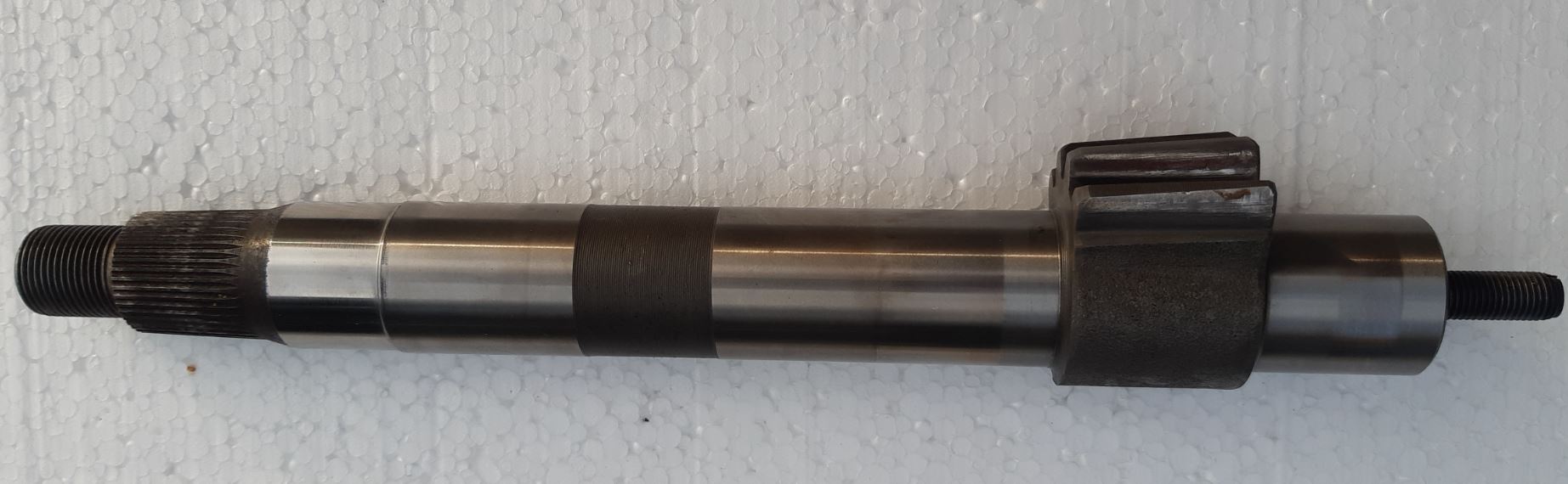

Enne treimist kaalusin korraks ka doonorkarbi võlli kasutamist katsejänesena, aga et see polnud üldsegi mitte paremas seisus ja pärines vasakpoolse rooli karbist, siis jäi esmaseks valikuks ikkagi originaali kohendamine.
Pildil Jap ja Eur võllid, ehk vasak- ja parempoolse rooli karpidest.
