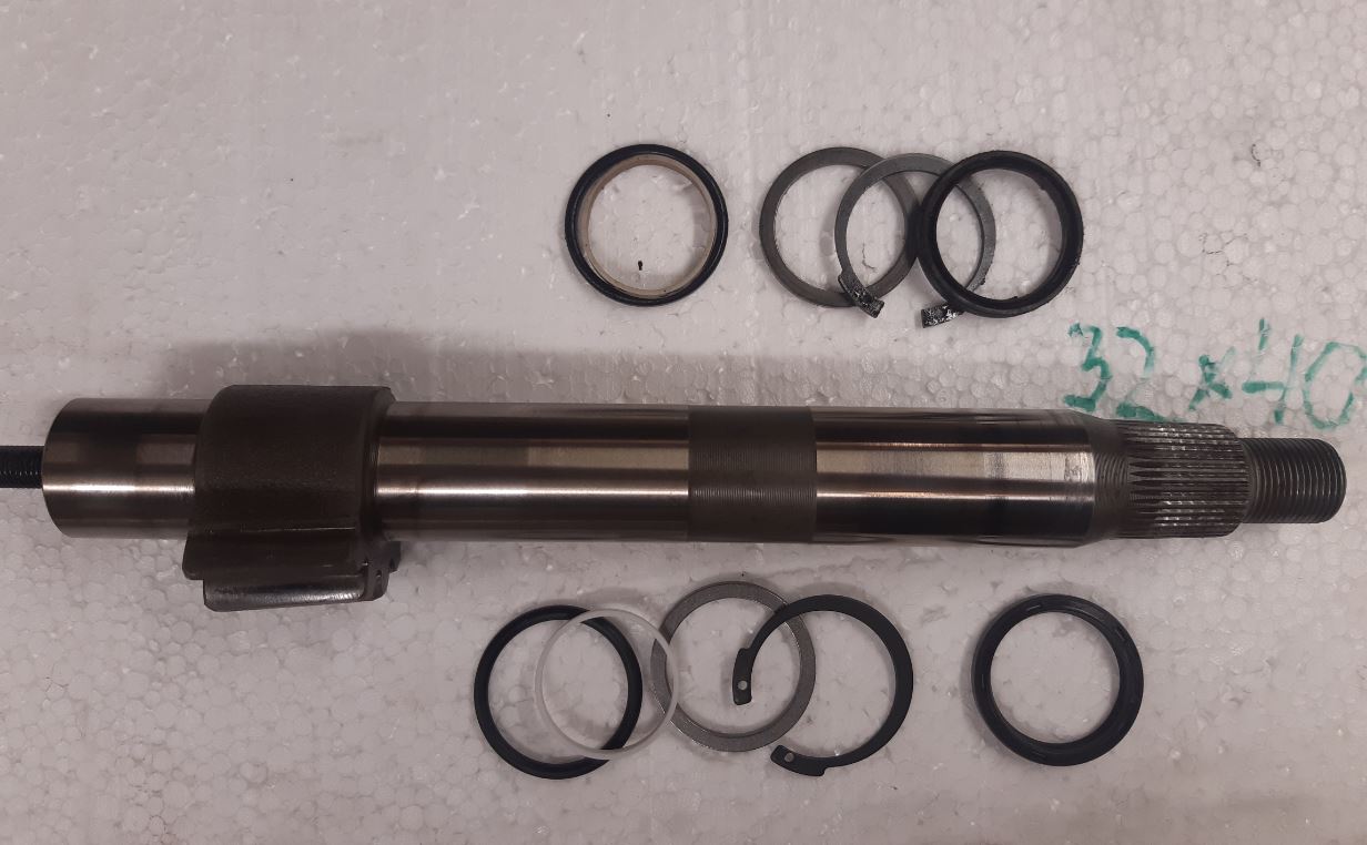

Lõpuks, kui juppide saadavus hoovastiku jaoks oli põhimõtteliselt lahendatud, oli väga kohane ka roolikarp jälle lekkevabaks teha. Mis tähendas taaskord uue remondikomplekti hankimist.
Roolikarp ise erines 1980a MS110 omast ainult pisut, lisatud oli mingi andur, mille otstarvet seni väga täpselt ei ole tuvastanud. Ilmselt rõhuandur, aga kas üle- või alarõhu indikatsiooniks, seda ei tea.
Kuna esimene roolikarbikomplekt Rockautost (Cressida oma, Gates 348248) , mis läks MS110-le osutus mitte väga hästi sobivaks Crowni jaoks, siis olin vahepeal veel mingeid analooge võrreldes tellinud uue alternatiivi (Gates 348437, sobivus LC 1990-1997). See juhuvalik läks täielikult aia taha, sealt ei sobinud ükski oluline detail, kuna oli mõeldud jämedamale ristvõllile 35mm.
Nüüd võtsin huupi ette veel järgmise variandi - LandCruiseri LC70 1984-1990 (Gates 349480) oma. Saabus kohale 5 päevaga ja sobis põhimõtteliselt täielikult. Ainult mugavama paigalduse saavutamiseks ostsin ühe O-rõnga täpsemas mõõdus eraldi.
Mõnes mõttes tähendab see ühilduvus Land Cruiseri mõõtudega ka Crowni konstruktsiooni üledimensioneeritust ja seeläbi ilmselt ka paremat vastupidavust.
Roolikarbi ristvõlli endaga läks seekord õnneks päris hästi - roostekahjustused puudusid täiesti.
Tundub, et pideva kasutuse käigus vähesel määral lekkinud õli oli pigem kasuks tulnud.
Kuna see roolikarp tilkus ainult alumisest otsast, oleks põhimõtteliselt võinud piirduda ka ainult ristvõlli ümbritsevate tihendite vahetamisega.
Vahetasin siiski natuke rohkem - kõik ristvõlli tihendid ja tiguvõlli ümber oleva kolvi välimised tihendid.
