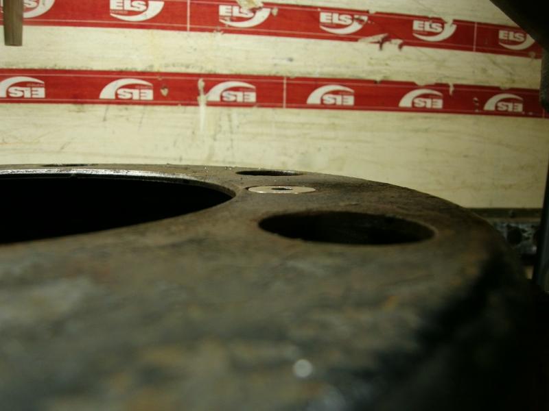

No ja mitte ei istund mulle se trumli poltide ringitegemine. Kölgutasin mötteid, et kui teha trumlis hoopis koonus sügavamaks ...
Vurasin siis mööda poode ringi ning leidsin löpuks vastava freesi ...
... millel diameeter 20,5 mm, kui poldil krae 19,5 mm. Sobib, ning hind oli mulle talutav 6-e augu (esirattad tehtud ju, tagumised trumlid 6 tk) freesimiseks ... no 5€ auk tuleb.
"Kodukootud" rakisega sai siis koonused sügavamaks freesitud:
Ega palju seal laiutada tohtinud. Möötsin ennem ära, kui sügavale polt rummus läeb (seal ka koonus sees, et polt saaks sügavamale minna), trumlil 4mm paksust, polt jäi 3,5mm rummust välja ... freesida saan 1mm ja 0,5mm max on vearuumi.
Üks kolmest läks pisut sügavamaks ja jäi täpselt piiri peale (0,5mm varu kasutatud) ning teised 2 kenasti täpselt:
Taga-parem ratas trummel paikas ning klotsid regullitud, öli 1ltr loputatud läbi ja öhutatud.
Jäänd siis veel 1 pidur, taga-vasem.
