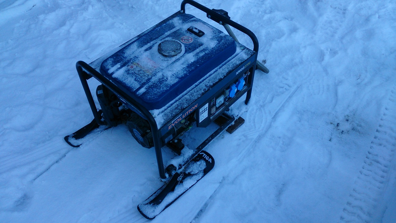

Nüüd lihtsam lumel transportida genekat, kui suusad all. Ja voolukatkestusi maal ikka on, kui raske lumi liinidel pahandust teeb:
Lumepuhuril külmus üks tross (lumejoa nurgamuutjal) kinni.
Peale trosside mahavöttu ja toas lahti sulatamist, sai kiirelt need öliga määritud, pöhimötteliselt nagu siin kirjeldanud olen: trosside määrimine.
Aint kokkupigistamise asemele kasutasin suruöhku.
