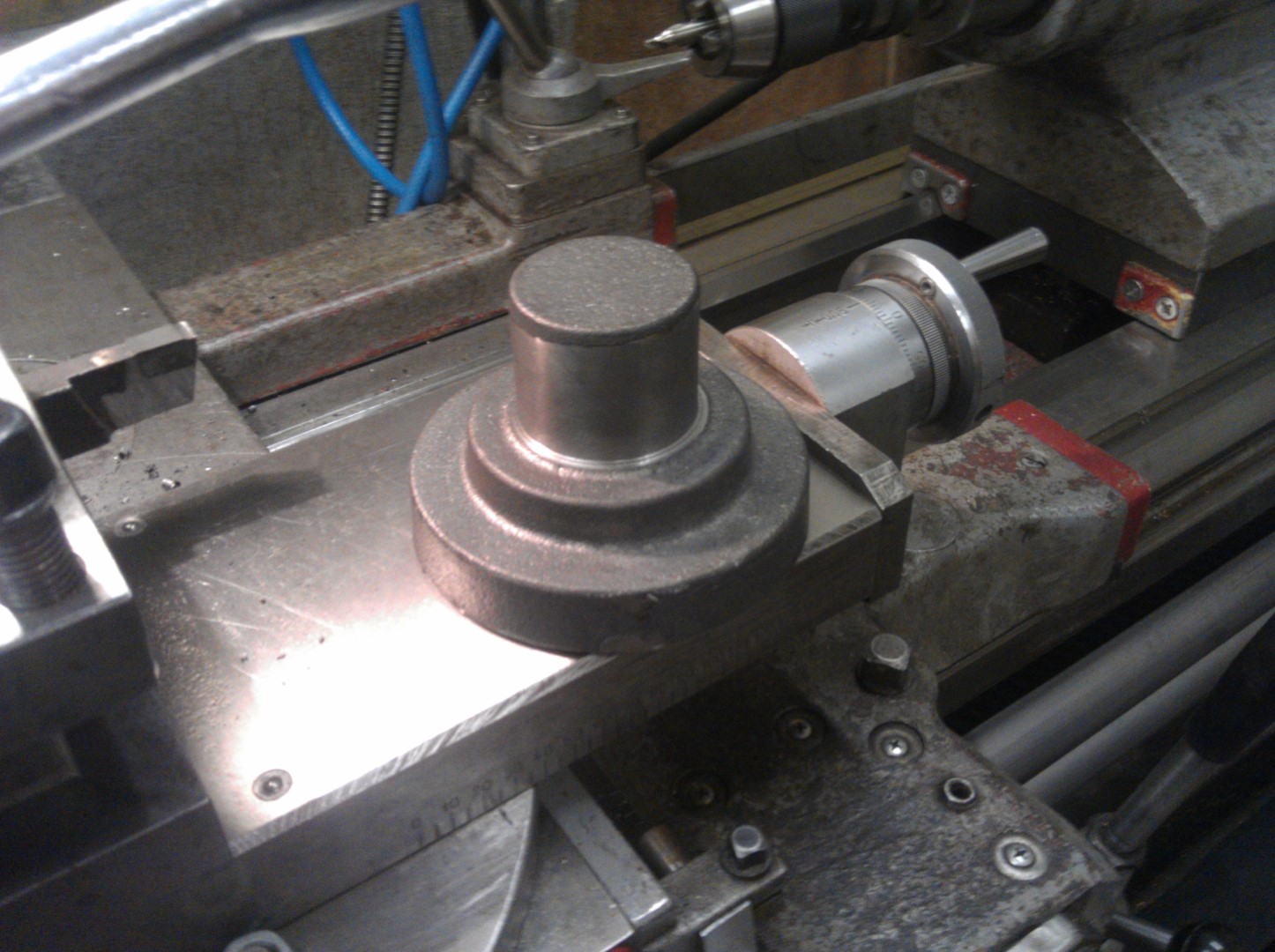

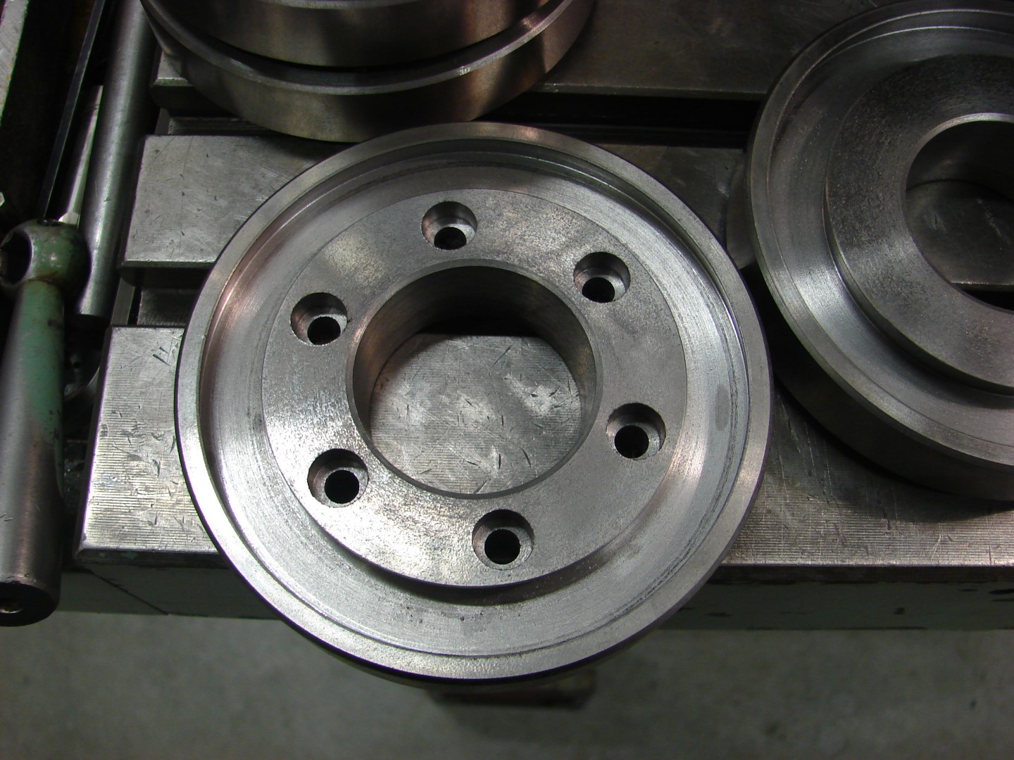

Kuidas ma tasalihvpingile käiaflantse voolisin.
Selleks, et kõik ausalt ära rääkida pean alustama sellest, et sai kunagi soetatud omatarbeks tasalihvpink.
Et ei oleks vaja iga pisema asjaga kusagil kerjamas käia, seda enam, et neid kohti kus kerjamas käia jääb ajas aina vähemaks.
Mingil hetkel oli juba tööde hulk tasalihvile sellise intensiivsuse ja mahuga, et oli vaja kole tihti käiasi vahetada aga käiaflantse oli kaks
ja needki mitte originaalid aga mingi kodukudu ja millest üks oli selline pehmeke, ei pidanud käia kinni ja maksimaalne käia paksus
oli 20mm. Seega oli tegelikkuses ainult üks toimiv flants.
Erinevate käiade vajadus oli suuresti tingitud erinevate materjalide töötlemise vajadusist lähtuv ja sai vastu võetud otsus teha flantse
nii 10-12 tükki. Selliseid korralikke kohe.
Pingi passis pilt asjast on aga mõõte ei ole ja pilt ei ole ka proportsioonis ja mastaabis, et saaks sealt tuletada.
Kuna pink on endise Tsehhoslovakkia toode ja tehase asukoht on tänane Slovakkia ja tehasest on ainult seinad järgi siis sealt abi ei saa ilmselt.
Jäi võimalus uurida asjakohaseid standarteid ISO-666 ja ГОСТ 2270-78  vastavast ajast ja jõudsin järgmise eskiisini.
Mis materialiseerus omakorda malmivaluna jaanuar 2017
Vaikselt on neid voolitud siis kui midagi muud väga teha ei olnud.
Sai neid, nagu eelnevalt mainitud, voolida erinevatel pinkidel erinevate lõiketöötlusmenetlustega.
Kurja, kuhugi on osad pildid vehkat teinud.
Ehk tuleva nädal lõpetan ettekande.
