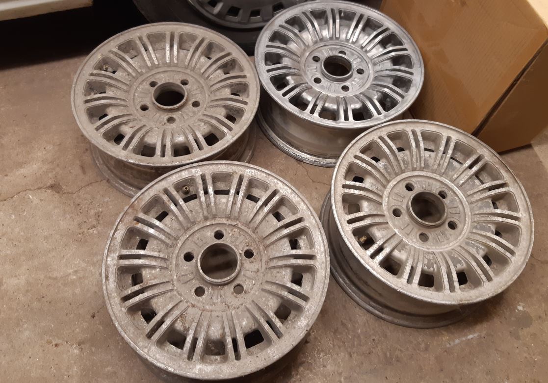

Siin nad siis lõpuks olid, 4 tk jälle üheskoos.
Komplekt sai üllatavalt kiiresti kokku, aga mida velgedega edasi teha?
Alles nüüd, Jaapanist saabunud suhteliselt sileda velje kõrval, hakkas silma, et 3 algse velje seisukord polnud just kiita. Pealispinnal oli täkkeid ja kriime ikka üksjagu, oksüdeerumiskahjustustest rääkimata. Kuidagi peaks siluma.
Kas pritsida lihtsalt puhtaks ja tsusata kohe autole külge - päevinäinud veljed ning samasugune auto sobiks ju kokku?
Või kõigepealt pritsida, siis värvida, poleerida ettenähtud kodarapinnad ja siis lakkida?
Algselt on seal igaljuhul mingit sorti värv siiski ilutsenud, kui otsustada veljele jäänud laikude põhjal.
Päris algset ja õiget viimistluse kombinatsiooni võinuks leida ehk reklaambroshüüride piltidest, aga aja jooksul pole neid nähtud reklaame ära salvestanud ja nüüd enam uuesti ei leidnudki hea resolutsiooniga pilte, kus midagi päriselt ka näha oleks. Üks juhuslik pilt, kust mingit veljevärvi küll välja ei loe:
Kuna tume värv peidaks massiivset keskosa ja muid sisepindu visuaalselt kõige paremini, siis sai mindud värvimise + freesimise + lakkimise teed. Freesimine pidi asendama poleerimist - et kodarad ikka läikivad saaksid. Värv - hall, nagu originaal paistis olevat.
Ilustamistööde tegijaks oli A-Velg Tartus ja seal arvati, et värvitud velg peab välismõjudele paremini vastu ka kui ainult lakitud.
Tulemus sai noh-nii-enamvähem. Mitte ideaalselt sile iga koha pealt. Siiski oli allesjäänud täketest häirivam see, et freesimisega läks kaduma osa algsest pinnareljeefist. Nimelt oli igal kodaral algselt ühes küljes veel ka madalam rant või serv (ülal veljefragmendi pildil näha).
Aga ega sealt vist midagi päästa poleks olnud ka. Tuli valida, kas jääb rant ja täkked või ei jää kumbagi.
Sellised nad lõpuks tulid
