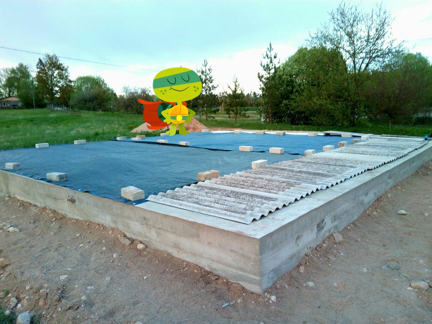

(07-08-2021, 13:18 PM)olli Kirjutas:  Kas tõesti kaevati hiljem perimeeter uuesti lahti soojustuse lisamiseks?
https://forum.automoto.ee/attachment.php?aid=89181
Või saan ma valesti aru ja ei ole tegu vundamendiga selle betooni näol seal servas?
Soojustus sai paigaldatud vundamendi alla ja väljapoole vundamenti pärast saalungute eemaldamist. Liivapadi oli ju sinna enne valamist tekitatud, asi seda siis labidaga eemale lükata, soojustusplaadid paigaldada ja uuesti liivaga katta. Köki-möki võrreldes kruusa sisse postide jaoks vajaminevate aukude kaevamisega.
