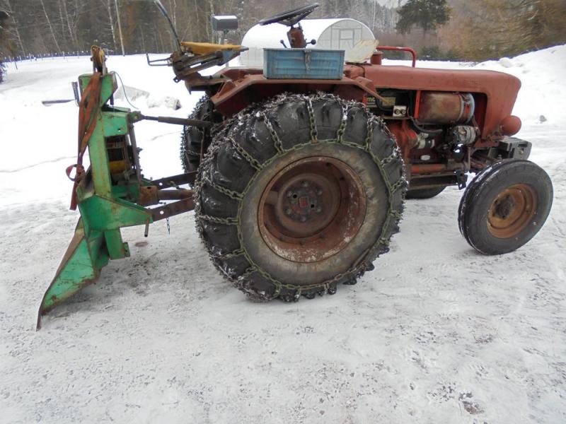

Mõte liikus taha haakeseadme külge mehaanilise vintsi poole. Hevo oma oli plaanis ära osta. Kaal ka kerge, 130Kg. T-25 sobilik.
Siis aga juhtus ette üks omal ajal tehtud Estre vints. Eks määravaks sai arvestatvalt ka hind.
Selline ta siis on. Seisnud kaua, kaua. Aga tehniliselt on vähe kasutatud. Eks tuleb kõik lahti võtta, puhastada.
Kas õigustab, seda näitab järgmine hooaeg. Eks ta muidugi Hevo omast raskem on ka. Aga plaan ongi nii, et ainult kasutab teda kättesaadavate kohtade juurde tõmbamiseks. Ja siis juba vedu ilma vintsita.
Kui keegi on sellise Estrega kokku puutunud, siis paluks lahkesti kogemusi jagada, mis nõrgad kohad jne.

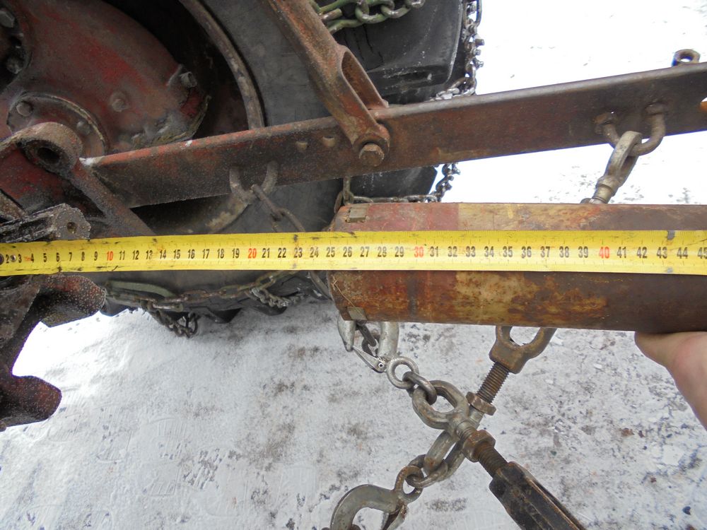

Selline küsimus ka. Üks pool kardaanist puudu. Kas peab olema miskine sidriketastega kardaan või jäik. Teoreetiliselt vintsi pooli sidur peaks ka ülekoormuse korral rakenduma ja libisema hakkama?
Kui kellegil pakkuda kardaani puudu olevat poolt, siis palun sõnum. Vaja siis 8 nuudiga ja nelikant profiiliga 30mm*30mm. Vajatav pikkus ka ehk poole meetri juurde.
