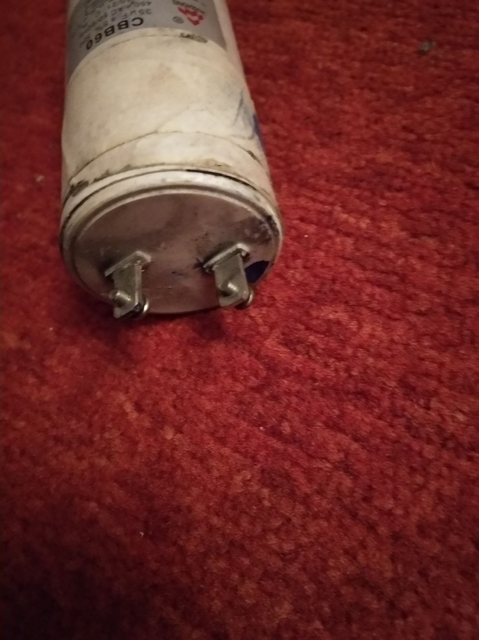

(24-01-2022, 10:32 AM)M.R. Kirjutas:  Ei tekitata juurde kahte faasi. Tekitatakse faasinihe kondensaatori abil ühele mähisele.
Sõltuvalt mootori rauast on 1 kondega skeeme ja 2 kondega skeeme.
Algatuseks tuleks ikkagi konde parameetrid välja selgitada.
P.S.
Olen üsna veendunud, et viidatud "telfritel" on ühefaasilised mootorid.
Sai kondekas ära võetud. Peal kirjas  cbb60 35uf 450vac 50/60hz 25/70/21
Kahe klemmiga isend.
Sai testriga mõõdetud takistus. Nupp oli keeratud kõige suurema peale mis tester võimaldab takistus mõõta. Näita hakkas tiksuma 0.1- lasin 50,... peale ära tiksuda ja oleks ei tea veel kaua edasi läinud. Sai klemmid vahetatud ja uuesti mõõta ning sama näita oli sama.
Või peab mõõtma seda kui mootorist tulevad juhtmed küljes on. Või ei piisa ainult takistuse mõõtmisest?
Kas on kuskil neid kondekaid müüa eestis (veel parem kui kuressaares)
Pilt (pildid)
