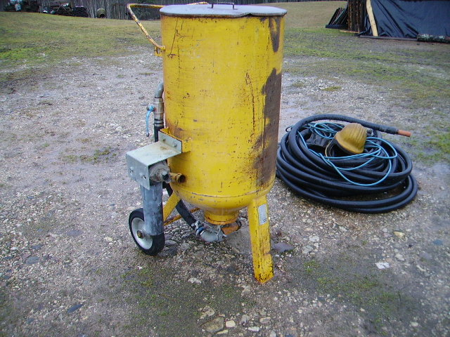

Eks lahendus olene suuresti liiva kogustest ka, mis läbi lasta vaja on.

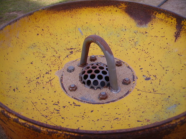

Kasutan tööstuslikku pritsi ja sellel automaatne liivaga täitmise klapp. Big bag tonnine kott rippu anuma kohale ja koti londist siis ise jookseb peale. Saab liiv paagist otsa, surve maha, klapp avaneb ja täitub paak jällegi liivaga. Mugav ja pole mingite ämbrite ega lehtritega õiendamist.
Gaasiballooni puhul väga hea mõte Ksf 2715 ballooni ots lahti lõigata ja kumerus teisipidi keerata. On lehter olemas ja mõnus lai ka, et kotist liiva valada.
