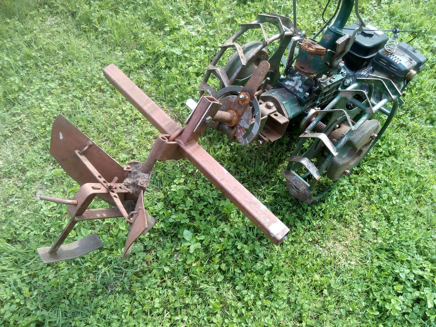

Piltidel näha üks sahk, esimesed katsed sai tehtud kahe sahaga. Aga kui sarviku rööbe ja sahkade laius ei ühti, siis on tegemist üsna värdjaliku kooslusega. Kuta ümberehitusteta rööbe on max 480mm, sellise laiusega vagu tekitada on, noh, vähemalt naljakas. Sai siis üks sahk küljest võetud ja allesjäänu keskele nihutatud. Aga ikka pole hea, sest kooslus on väga raskesti juhitav kui mitte juhitamatu. Vaod said kõverad ja varieeruva laiusega Sad Lõpuks sai mehhaniseerimise eksperimentidest villand ja "kudusin" valmis lihtsa äraproovitud asjanduse. Teeda tõmbas eest, baaba lükkas tagant ja nii need vaod tulivadki.
Baseerub see asi sõbralikus Läti NSVs toodetud käsiadral (mis originaalkujul oli paras kasutuskõlbmatu ikaldus) ja käiku läks isegi Armeenia NSVs toodetud treipingi detail Smile
Ka sel kevadel tahtsid teeda ja baaba aiamaad harida, aga enne, kui freesiga komplekteeritud Kuta üldse aiamaale jõudis, hakkas käigukasti sügavusest kostma nii hirmsat häält, et isegi baaba sai aru, et asi pole õige. Teeda siis kruvis Sarviktaadi lahti ja tegi järgnevad avastused:

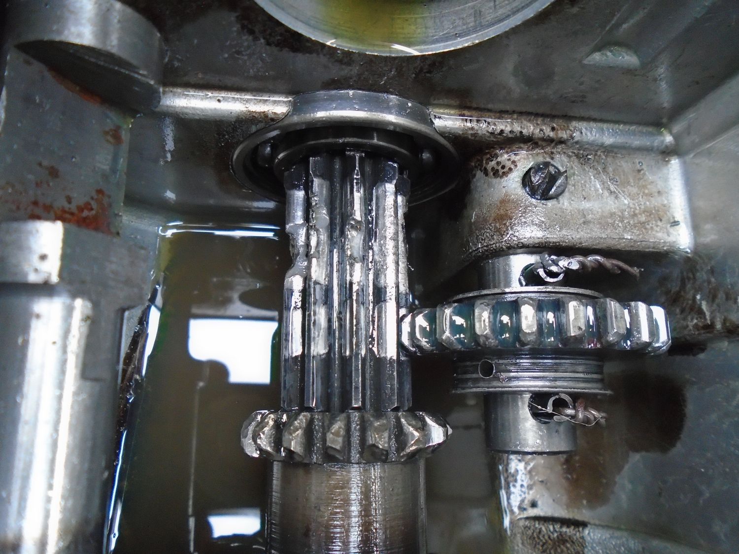

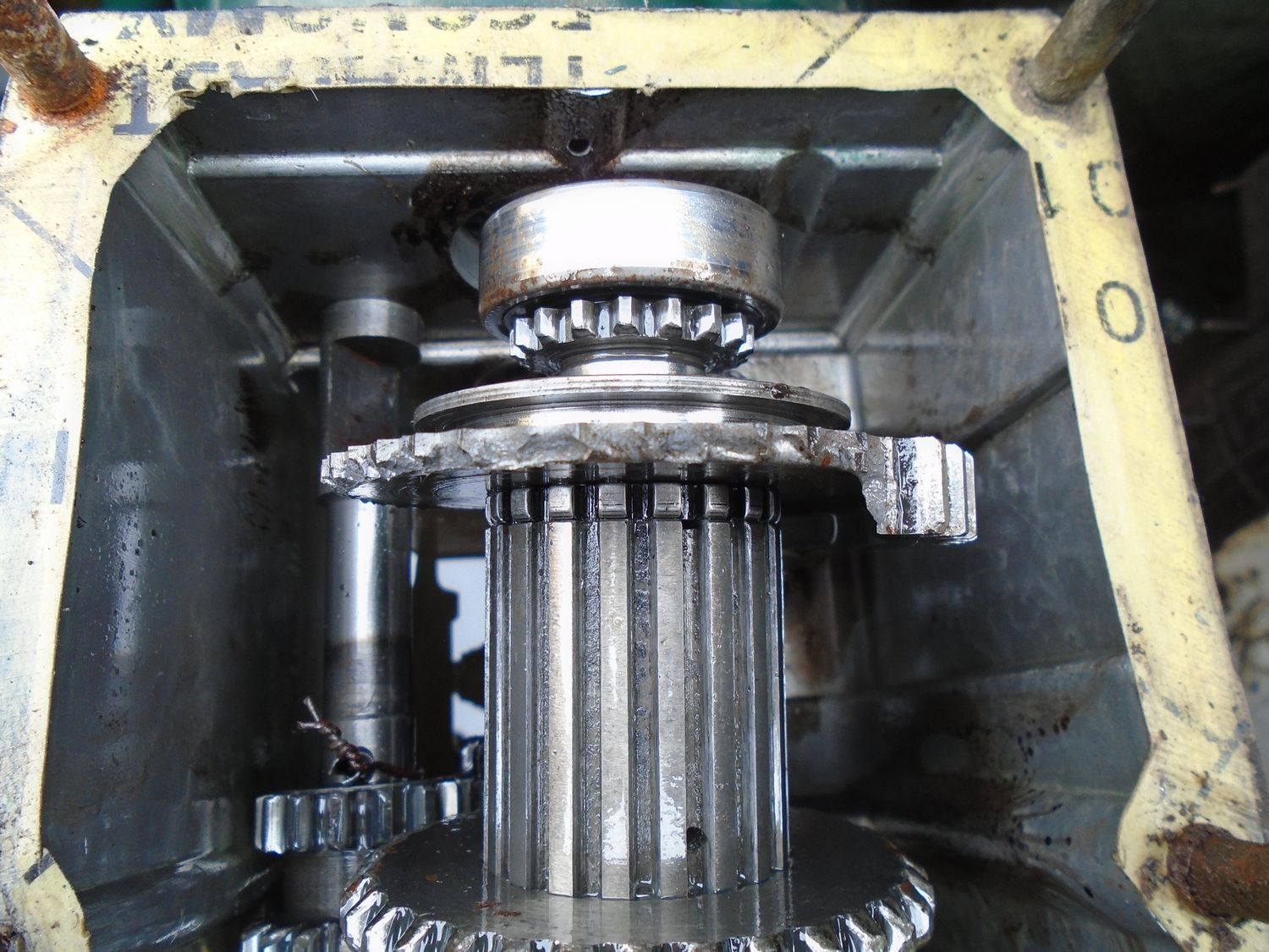

Ehk siis jõuvõtu hammasrattal ja ka käigukasti sisendvõllil hambad kurku löödud Sad  Õnneks juhtus teeda aastaid tagasi olema sama loll nagu Ümera Ülo ja printis interneti välja Smile  Ja kasu oli, sest siingi teemas lingitud Goldoni varuosakataloogid pole enam kätte saadavad Sad
Nagu ka 5 aastat tagasi, tegi teeda Rootsi Goldoni esindusse päringu (juttu teemas eespool), aga see on siiani vastuseta. Kodulehel Goldoni masinaid müügis ei paista, võibolla ongi sellest diilist loobutud. Samas tehase kodukas ikkagi viitab sellele firmale kui Rootsi esindusele.
Õnneks leidub (erinevalt varasematest aegadest) veebipoode, kust neid pulki tellida saaks. Aga seni, kuni kalkuleerida, mõtiskleda ja hoogu võtta, pidi teeda aiamaa läbi "hõõruma", muidu oleks baaba kurjaks saanud Big Grin  Hea tuttav laenas teedale sellise aparaadi:
