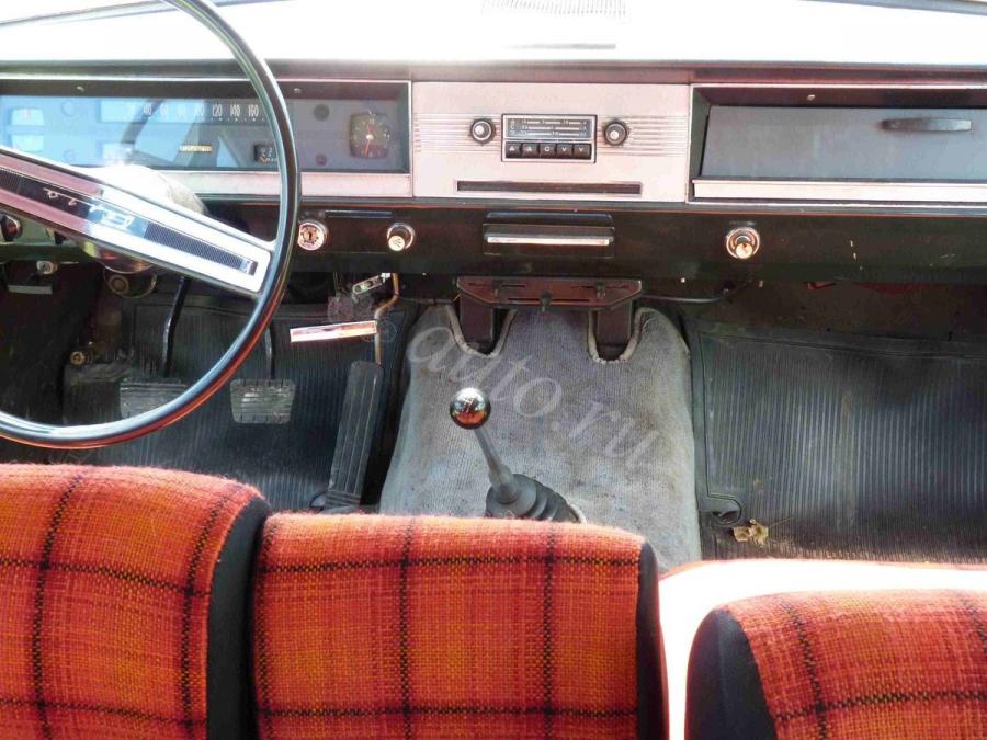

Soetatud armatuurlaud sobib kokku aastaga 1973: süüteluku asukoht on veel armatuuris ja raadio on veel vana jurakas AT66.
Allpool kolm pilti armatuurlaudadest vastavalt 1973, 1974, 1975
1973
Samasugune, kui soetatud. Süütelukk armatuuris, raadio AT66.
