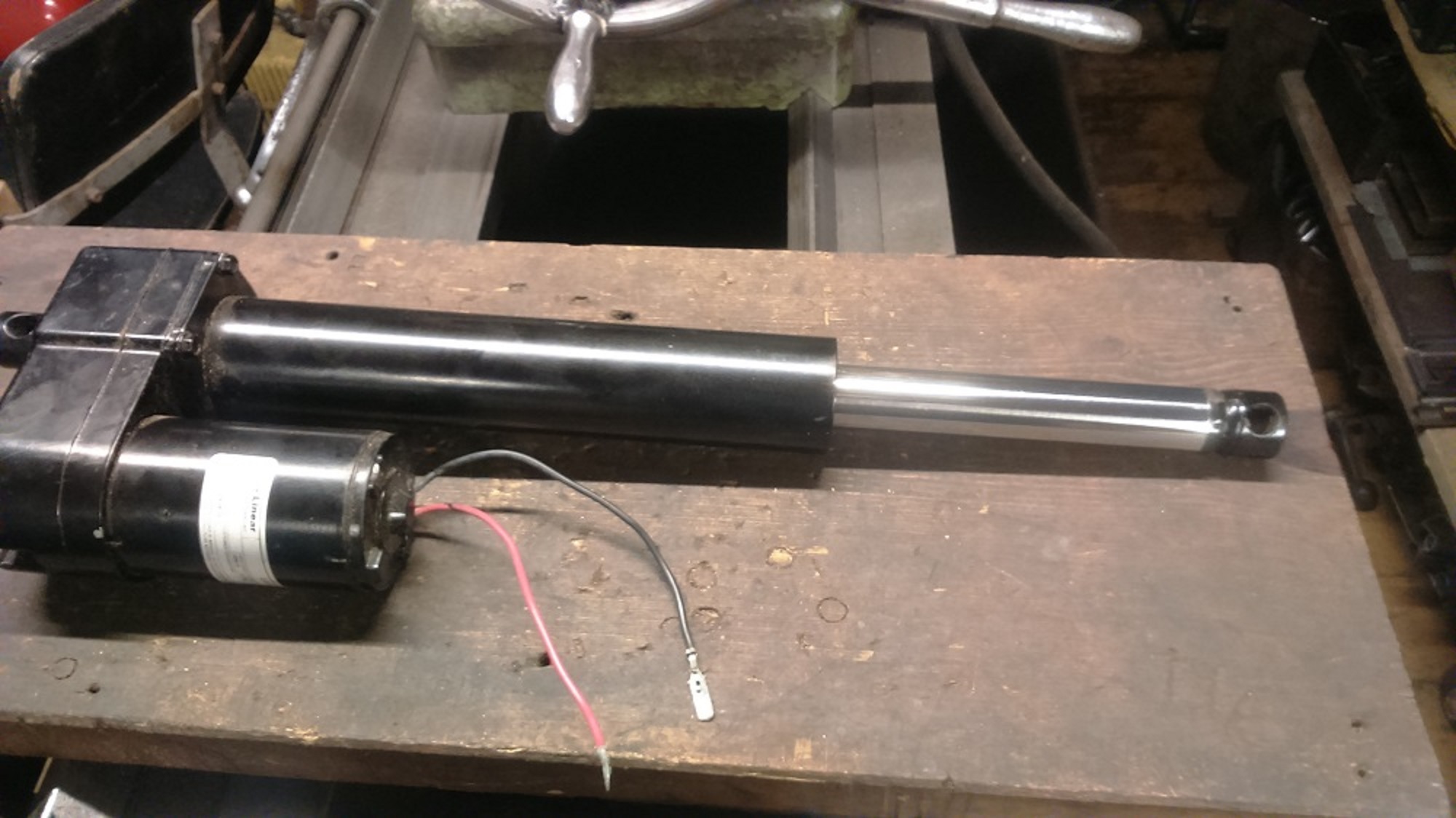

(29-11-2022, 23:07 PM)v6sa Kirjutas:  12 V pealt käivat lineaarmootorit (aktuaatorit) on Sul vaja. Midagi säärast, näiteks:
https://www.elfadistrelec.ee/et/linear-a...p/30096932
Iseküsimus, kas 250 N jõudu ja 27 mm sekundis kiirust piisavad on. 100 mm käiku  vast on. Raadiopult ja releeplokk Sul juba on, nagu aru sain.
Või midagi sarnast.

Mul on jah Dragon autovintsi juhtpult ja vastuvõtja. Tegelikult ka lineaar olemas.
Aga lineaari jätsin mainimata, sest ma ei suuda ohutust selle puhul välja mõelda. Kui peaks näiteks mingi toite probleem ilmnema, siis kolksti tagasi see end ju ei liiguta. Seega jääb vintsi tõmme sisse ja...
Estre vints on päris nobeda tõmbekiirusega. Minul ta nii kiire pole, sest T-25 on tühikäigul päris madalad pöörded.
Vähe uuem isend ja teine tegumood, aga sisu niiöelda sama.
Siduri lülituseks oleks miskine elektomagnet lahendus parim. Signaal või toide kaob, kukub kolksti lahti. Iseasi, kust leida vähemalt 20Kg jõuga ja 50mm käiguga isendit.
