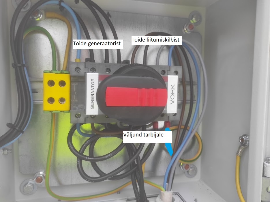

(22-12-2022, 21:18 PM)arvok Kirjutas:
(21-12-2022, 12:59 PM)PlyVal64 Kirjutas:  Probleem on kus? Elektrikatkestuse korral püüad oma maja elus hoida aga see on ju elementaarne, et sel juhul lülitad maja üldisest elektrivõrgust täiesti välja! Teed katkestuse maja peakaitsmete ja voolumõõtja vahele. Kel on toas, kel on õues kapis.
Nüüd sa professor paned küll mööda. Ärge teised nii järele tehke.
Kui homme mahti saan, siis teen enda generaatori kilbi paigaldusest fotod ja selgitavad viited ka juurde.
Vahepeal on palju vett merre voolanud ja õige hulga hagu siia teemasse alla antud. Mul ei ole praegu aega neid üksipulki mõttega läbi lugeda kuid tundub, et on ka päris õigeid variante.
Lisan lubatud pildimaterjali.
Lühidalt on nii,et tuleb kasutada õiget ümberlülitit, mis on kaitselahutuse jaoks mõeldud ja lahutada tuleb ka neutraaljuhe. Selleks antud juhul ongi neljapooluseline ümberlüliti. Lüliti ehitus peab olema selline, ei ei oleks võimalik korraga sisse lülitada mõlemaid sektsioone. (Kas ainult võrk, või ainult generaator).
Kuna mul sai see asi kiiruga enne lubatud suurt tormi koostatud, siis ärge pisiasjadele praegu sellele eriti tähelepanu juhtige. (Igasugused tähised, kaabli kinnitused jne.)
