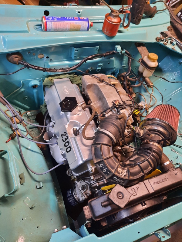

Kerega suuri edusamme ei ole...autoga tegeleme siis, kui mitte midagi muud teha ei ole. Aga see aasta teeme ta kindlasti valmis.
Vahepeal sai külge sobitatud esitiivad ja prillid, järgmiseks kapott ja esiuksed ning siis jätkame tagaosa keevitusega.
Mootori võtsime vahepeal maha, oli vaja pritse nukk installida. Tegu siis esimese variandi mosse originaal pritsega, st vanema variandi, mida on veidi uuendatud.
Tegu üliharuldaste juppidega, just pritse kolle, pritse nukk ja nuka anduri avaga klapikaas.
[Pilt: 20230122_161137.jpg]
