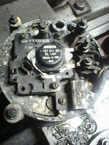

(10-02-2023, 23:54 PM)raulp Kirjutas:  MTZ 82.1, kui palju peaks sellisel laadimispinge olema. Seier näitab napilt rohelist , ehk siis veidi üle 13. Kui tuled järgi lükata, siis kukub alla 13. Tundub lahja võitu.
Neil generaatoritel see probleem on küll et ei taha nad anda 14V nagu tänapäeval akutootjad ette näevad.
Olen neid regulaatoreid ostnud ja vahetanud aga päris 14 ikka välja ei vea.
Kindlasti tuleb aga laadimispinge mõõtmist alustada generaatori pealt ja vähemalt 1400 mootoripöördega ning liikuda generaatorilt edasi akule.
Armatuuris olev voltmeeter langeb proosalisel põhjusel ja selleks on taustvalgustus kelladel mis on massiga halvasti seotud ja tekib pingelang.
Lõpuks ma omale jootsin importregulaatori 87 aasta BMW generaatorist ja nüüd stabiilsed 14V pinge.
Külmaga et aku ära laadida tõuseb termokompensaatoriga mis sisse ehitatud 14,5 peale.
