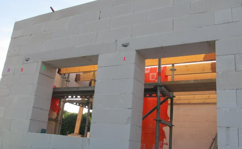

(10-03-2023, 15:21 PM)maaks Kirjutas:
(10-03-2023, 12:09 PM)Janka Kirjutas:
(10-03-2023, 10:26 AM)maaks Kirjutas:  Tubli töö tehtud, mõned asjad oleks mina endale ehitades teistmoodi lahendanud, aga võib-olla see ongi tänapäeval uus normaalsus  Smile
Aga seletab äkki siis oma piltide najal härra siinsamas, kuidas see seina ots viisakamalt vormistada? Mul sai samuti umbes sarnaselt tehtud. Tõsi, lõpuklotsid rihtisin  tunduvalt suuremaks, kui siin paistab.
Kõrvaloleva "täisploki" lühemaks lõikamise teel näiteks saaks seda "lõputüki" horisontaalset mõõtu suurendada. Aga nagu ütlesin, et endale ma nii ei teeks ja võib-olla see ongi uus normaalsus. Võiks eeldada, et tootja juhendis võiksid sellised juhtumid kuidagi kajastatud olla ...
Natuke selgitan. Et asjast pisut parem ülevaade saada, siis tuleb ikkagi vaadata pilti tervikuna. Nii nagu allpool.
Mis puutub silluste paigaldamisse, veel enam Bauroc ploki puhul, on see et tagatud peab olema tootja poolt ette nähtud suurusega toetuspind. Minul on käesoleval juhul ava sille 1,2 meetrit+ploki 2 laius, millele on asetatud 2 meetri pikkune sillus. Tootja näeb 2m silluse puhul maksimaalseks ava suuruseks ette 1600mm ehk mõlema otsaga peab sillus toetuma vähemalt 200mm (20cm) ulatuses armeeritud vuugiga toetuspinnale (teine Bauroc väikeplokk eelnevas kihis). Minu näite puhul on toetuspindadeks plokid 1. Vasakpoolse ploki toetuspind on silma järgi pisut alla 400mm, parempoolsel plokil 300mm. Ehk siis pea 200% ja 150% tootja poolt ette nähtud miinimumist.
Mis juhtub, kui lõikame eelnevates postides ära toodud kõrvaloleva ploki (minu fotol vasakpoolne plokk 1) lühemaks eesmärgiga pikendada lõputüki 2 pikkust? Juhtub see, et silluse reaalne monoliitne tugipind alumise ploki osas hoopiski väheneb. Hoogsama lõikamise ja pikendamise tulemusena hakkab tekkima silluse all oleva ülemise ja alumise ploki püstvuukide kattumiskoht. Ehk siis kasvab tõenäosus, et sillusele ülevalt mõjuv koormus koos kahe ülevaloleva ploki massiga murrab kolmanda ploki kihis ära ning tekib pragu. Otsaploki kaugust 3 ei saa ju siinkohal muuta, see on teises seinas. Plokk 1 on täispikk lõikamata plokk. Kui vahetame ploki 2 ja 1 asukohad, siis on asi sama sant - paremaks ei muutu midagi.
Ehk kokkuvõttes silluse tugipindade osas on valitud kõige kindlam ja "toekam" variant, mis oli võimalik - suurim võimalik monoliitne tugipind, mis on vuugis armeeritud.
Vaatamata kõigele nõustun ksf maaks'iga täielikult, et oleks saanud teha paremini. Mida täpsemalt? Parema lahenduse oleks saavutanud, kui silluse all olevad esimene ja teine plokirida oleksid vahetuses. Kas pole? Aga selleks oleksin pidanud seina ladumist esimesest kivist alustama hoopis teises suunas. Pole välistatud, et sellisel juhul oleks sama probleem tekkinud mõne teise ava juures, sest avasid on perimeetril samal kõrgusel veel 3tk. Eks kõige-kõige-kõige tulemuse saamiseks oleks pidanud tellima detailse ehitusliku projekti über€ eest, kus iga ploki suurus koos vuugivahede suurustega on välja toodud. Kindlasti on ka pedante (heas mõttes) kes sellised asjad suudavad enne esimeste kivide müüri ladumist välja arvutada. Tunnistan, mina ei suuda.
Plokk 2 on sisuliselt "parasiitplokk" augu täiteks. Sillusele ta midagi juurde ei anna ega ära ei võta. Käsitleme seda kui liimitud augutäidet konstruktsioonis.
Antud olukorda ja ülesehitust aitab paremini mõista ehk see, kuidas laotakse Bauroc plokkidest sobiva kõrgusega ukseavasid. Näituseks on meie uksele vajalik ava kõrgusega 2,10m põrandapinnast. Bauroc plokk on 20cm kõrge. Kui laome 10 kihti (jätame liimi kihi paksuse hetkel välja) saame kõrguseks 2m, laome 11 kihti, saame kõrguseks 2,20m. Et saada ukseava kõrgusega 2.10, selleks laome 11 kihti ning sillus peale. Ava kõrgus 2.20. Edasi lõigatakse ehitusplokk horisontaalis pooleks ning liimitakse silluse alla Bauroc liimiga (nii näeb tootja seda ette). Tegemist on "parasiitplokkidega", mis ei oma konstruktsiooni tugevust silmas pidades mingit tähtsust. Küll aga on neil tähtsus meile vajaliku lõpptulemuse saavutamise osas ilma oluliste järeleandmisteta. Täpselt sama olukord, mis minul akna silluse all olevatel ploki tükkidel 2.
Mina ei ole samuti ekspert. Püüan vaid parimat nii ehitamise, teema kajastamise kui ka selgituste jagamise osas. Ning tänu siinsetele kommentaaridele olen väga palju targemaks saanud. Peace Rolleyes
