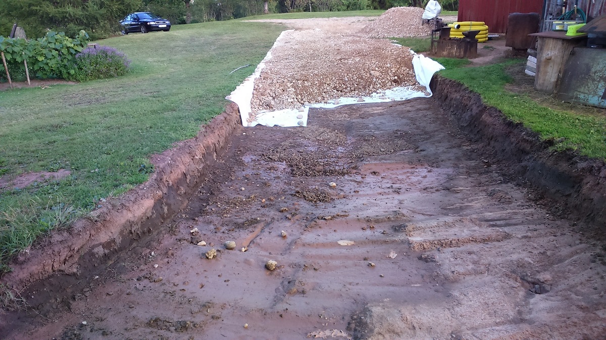

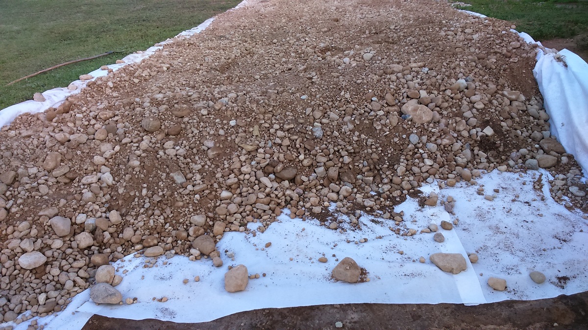

Tee mure sai lahendatud. Karjääris oli saada suurte kivide segu koos peenema kruusaga. RMK tümaks muutunud teid pidi ka sellega parandatama.
Usun, et seda 600mm paksust kihti on ilm ja maa. Jah, kevadel kõige magusamal keltsa mineku ajal ehk rekat ei kanna, aga selle ehki välistamiseks ei taha ka raha lihtsalt maasse matta. Pealegi rekad nagunii ei saakski talu juurde tulla, kuna koormuspiirangu märgid üldisel teel nagunii üleval.

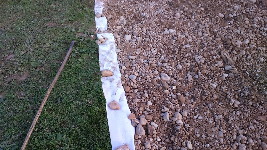

Kuidas muidu tekstiili äär viisakalt lahendatakse tee ääres?
