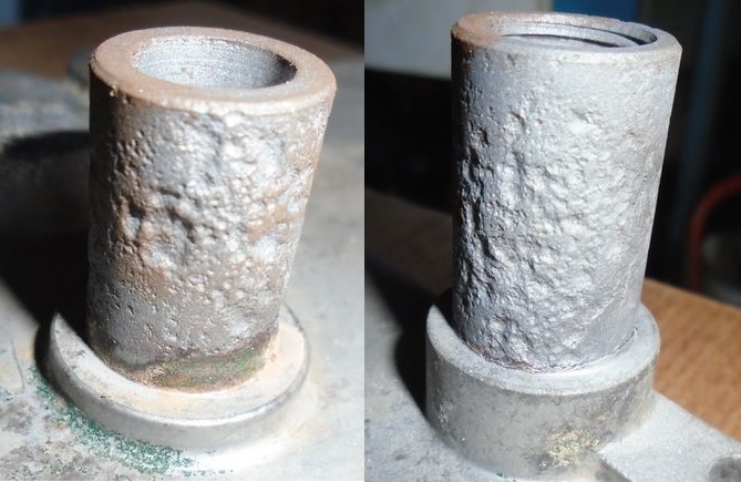

Tulles tagasi paar posti eespool esitletud kraatrite juurde. Algseisust pilti ei ole, aga ühe detaili puhul valisingi keevitamise ja käiamise:
Veelkord näeme, kui roostetav on sinjooride metall. Paar nädalat ei näppinud ja juba selline Sad
Keevitamine-käiamine ei vabastanud siiski vajadusest kasutada pahtlit. (Valisin alumiiniumpahtli.) Ka need kraatrid
said täidetud pahtliga. Ideaalse tulemuseni ei jõudnud (perfektne nikerdamine nõuab palju aega ja kannatust), aga tunduvalt viisakam sai asi küll.
Alumiiniumi peal sai ära proovitud pritsimine klaasipuruga, ja võib öelda, et just see on antud juhul kõige mõistlikum variant.
Nüüd on asjad nii kaugel, et peale rehvide/velgede ja oma laiskuse ei sega finišisse jõudmist enam miski Smile
