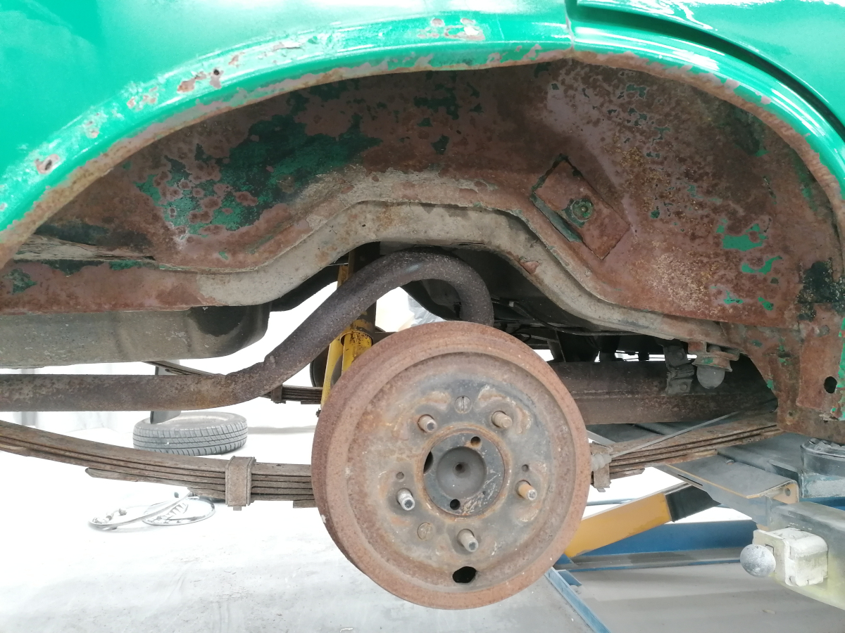

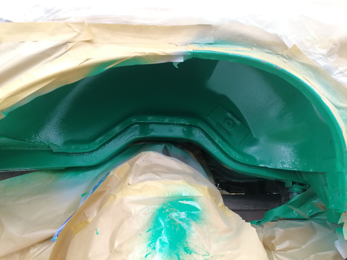

Kuna rooste hakkas end ilmutama, siis oli õige aeg tagumised koopad puhastada roostest ja uus kivikaitse peale lasta. Puhtaks sai kärgketaste ja traatharja otsikuga. Töödeldud brunoxi roostemuundur+epokrundiga, Standoxi märg-märjale krundi ja Stonderi toonitava kivikaitsmega.
