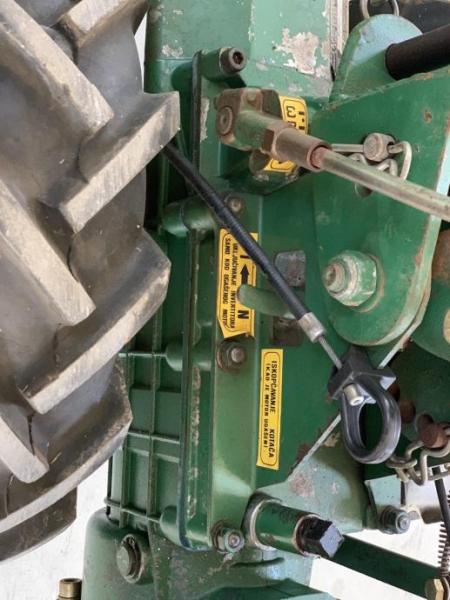

Mis motoplokiga on tegu?
Enne, kui isikliku värkstoa tegemistest pajatan, presenteerin veel üht suguseltsi liiget.
Juba mitme kuu eest leidsin ühe huvitava materjali, mis sisaldas muuhulgas sõna Goldoni. Aga just eile toimus rumalas pealuus sähvatus, mis võimaldas otsad kokku viia.
Nimelt tegutseb Horvaatias selline firma nagu Labin Progres.
Vaadates ajaloorubriiki näeme üht-teist tuttavat, kuigi Goldonist pole nagu otseselt sõnagi. Kui sisestame koogelmoogelisse Labin Progres Mondial
tabab meid äratundmisrõõm: ongi Tema Ise!
Loomulikult on Goldoni/Kutaisiga võrreldes erinevusi, näiteks lenks on ühest tükist ja kasutatakse lühikesi kange (mida Kutaisil ei kohta). Lisaks tundub, et eeskujuks on võetud 600 mitte Super 600, selline järeldus siis jooksulaiuse reguleerimise põhjal.
Peaülekande ja rattavõllide osas segadus, poleks nagu ei liha ei kala. Minu rumala pea jaoks on mõistetamatu sellise trossi otstarve:
Trossi teine ots külgsiduri hoova küljes. Seda trossi näeb ka liikuvpildis.
Muus osas on selle suure habemega mehe tegevus ja tema poolt näpitavad detailid mulle vägagi tuttavad.
Kogu sellesuunaline uurimine algas selle kataloogi otsa komistamisest. Laagrite/tihendite/poltide/stopperseibide mõõdud on samad ja pilti vaadates ei tundu, et ka võllid/hammasrattad oleksid totaalselt teistsugused. Tõsi, on ka erinevusi. Näiteks torusplintide
asemel kasutatakse hammasrataste võllidele fikseerimiseks stopperseibe. Samuti on täiesti erinev lenksumajandus, ka detailikoodid on omad, mitte Goldoni pealt kopeeritud (nagu grusiinid ühte nulli kaotades tegid).
Kataloog on dateeritud aastaga 2011 ja vat nüüd ei oska öelda, kui suur sugulane on ka täna pakutav Mondial Greeny
Piltide järgi ei saa aru, kui palju on seal 600 seeria Goldonit. Aga siiski tundub, et on.
EDIT. Eelnev info võib olla abiks neile, kes otsivad Kutaisi varuosi. Esimene ettejuhtuv koht: https://masiva-bj.hr/vrtlarstvo-vocarstv..._price=202
