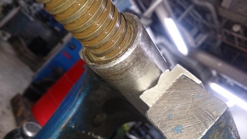

Kätevahel tangidega jaksasin vaid pisut keeret välja keerata käsitsi reguleerimis vardal:
Ülejäänud osa keerasin välja kruustangide vahele pannes (alumiiniumkäpakatted) ning torutangidega keerates. Keere oli kuiv ja tuuga.
Täiesti välja seda keerata ei saa, tööplunseri ots on kinni valtsitud:
Olles mitmeid korda proovinud ja ölitanud, sörmedega keerata ikka ei jaksa. Lahenduseks viilisin ja lihvisin keeret pisut puhtamaks ja sujuvamaks. Nii hakkas see löpuks vabalt liikuma.
