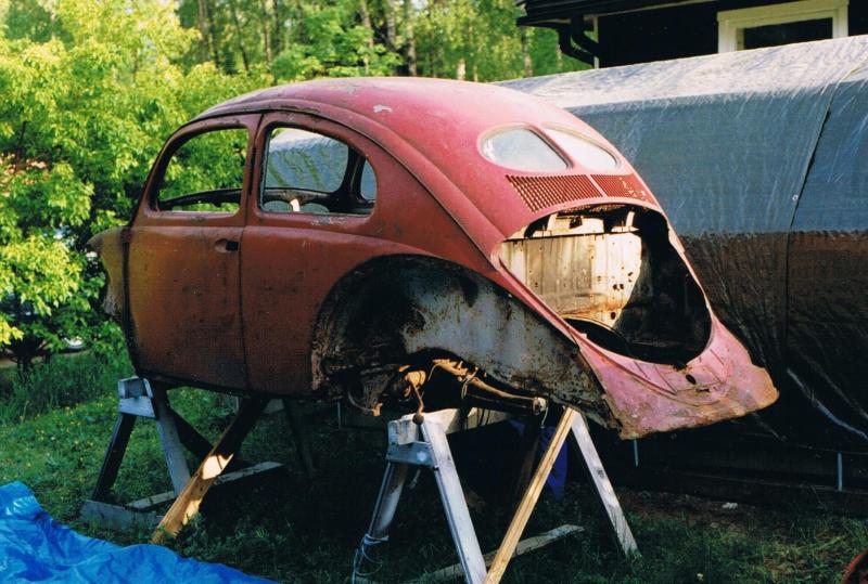

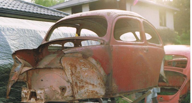

Auto kere ja raam rändasid 1993. aastal aga Soome. Sel ajal ei olnud auto tähelepanuväärne minevik veel teada ning keerulistel aegadel tuli langetada valik, mida on võimalik säilitada ja millest tuleb loobuda.
Mõni pilt auto seisukorrast sel ajal.
Õnneks on auto olnud Soomes ühe peremehe käes, kes hoidis seda puutumatuna peaaegu 30 astat. 2021. aastal otsustas omanik seda lõpuks taastama hakata ning täna on auto Poolas Jacek Krajewski (WW2VW.com) juhtimisel uut elu saamas.

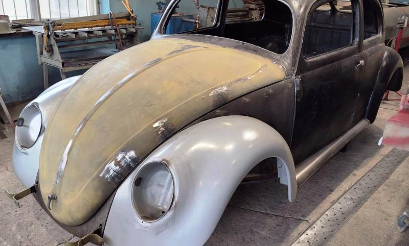

05.01.2024 seisuga on keretööd sisuliselt lõpetatud. Auto kerelt õnnestus suures osas välja puhastada ka originaalne tumehall värv, mida püütakse maksimaalselt säilitada. Äralõigatud esiosa tuli uuesti taastada, esimesed poritiivad aga olid juba 80ndatel viidud doonoriks ühele sarnasele Leedu autole. Jälgime ka selle auto saatust edasi.
