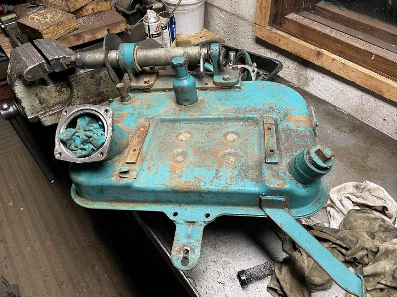

Taas sai toimetatud töökojas. Paikka sai uus JVV, mille leidsin kiirelt Agromarketist Türilt. Selle paigaldamine on ikka omaette täpsust nõudev ülesanne. Aga paikka ta sai. Edasi liikusin hüdropaagi juurde, et see vajas kinnitamist jms. Selgus aga, et see on hoopis alt katki ning seda on uut vaja. Ehk siis kui kellelgi on pakkuda tervet keevitamata paaki, siis julgelt märku anda. Lisan pildi ka otsitavast. Lisaks on mingil põhjusel katki ka hüdrofiltri korpus.
Edasi sai tegeletud käigukangiga. Üks pealmise stopperi polt oli sisse murtud ja see sai välja puuritud, et saaks uue naha panna. Lasin uue naha õmmelda, aga krt ülemise ava öös, kust käigukang läbi läheb, sai suts pisike, tuleb see ringi teha.
Edasi võtsin lahti esisilla parema rummu, et lekkiv simmer asendada. Seal oli midagi juhtunud simmeri taga oleva vilt tihendiga, mille toetusrõngas oli simmeri sisuliselt pooleks lõiganud. Natuke mässamist ja sai seegi korda.
Teine pool ka vaja teha ja puuduv paak leida ning ka tagasilla blokeeringu detail, siis saab tõsisemalt kokkupanemisele mõtlema hakata.
