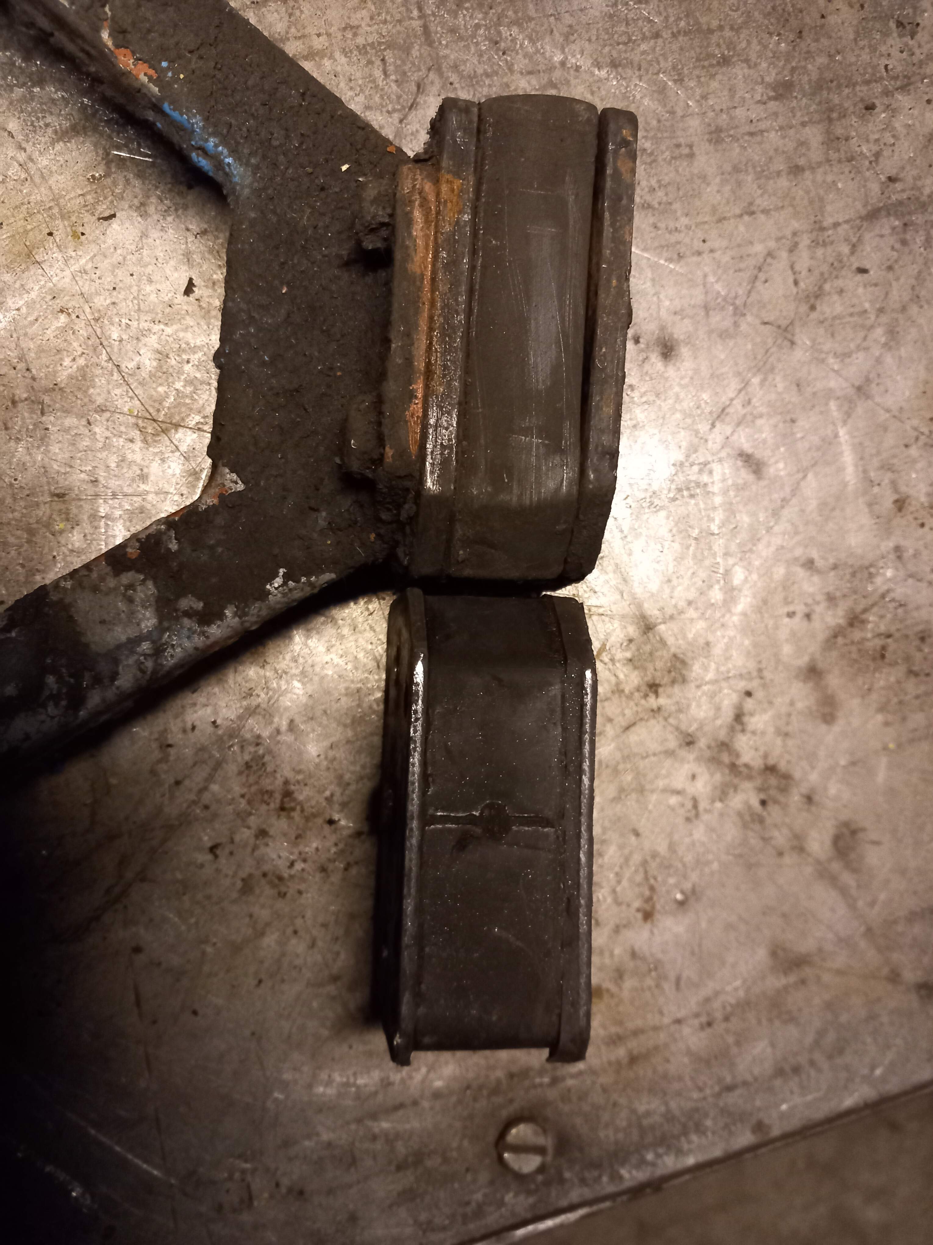

Kõik taandub sellele, kas sul on originaal või mingi järelturu toode.
Kui on madalam padi , vajub mootor allapoole ja hakkab siduri peavõlli nuute kulutama. Ilmselt on peilide idee taga, et asjad oleksid kenasti sirgelt, mitte viltu.
D-50 mootoril, millel on jäik mootori kinnitus on teistlaadi häda. Nimelt kipub mootori kinnitus rangid end sisse kulutama esiprussi. Sellega vajub mootor samamoodi allapoole.
Kui seda ei tea, siis võib pärast uue siduriketta ja peavõlli paigaldamist olla hiljem korralikult halb üllatus tulemas.
Peilide kasutamise kohta ja mootori padja reguleerimise kohta D-240 mootoril on olemas järgnev tekst:
Nüüd siis elusnäited, milline näeb välja originaal D-240 mootori padi?
Pildil on üleval 30a vana ja kulunud tehase originaal padi, alumine on 5eur mida müüakse igas hästi varustatud traktori osade poes.
Mis on siis erinev? Nagu eelpool öeldud on metall plaadi paksus oluliselt jämedam tehase padjal. Rääkimata,et keermestatud aukude osa on pikem.
Järelturu padi on oluliselt õhem ja samuti keermete osa on väga lühike.
Seega kui sa tahad kasutada õhemat patja pead, teoreetiliselt seda kompenseerima peilidega,et saavutada soovitud kõrgus.Samas läheb asi sellise padjaga ning terve virna peilidega väga porniks ära. Tehase padja müüs veel 2023a Türi Bel-Est http://www.belest.ee/
Need, mida võib e-poest ja mõnest muust traktori osade poest saada on tõenäoliselt kõik järelturu tooted.
