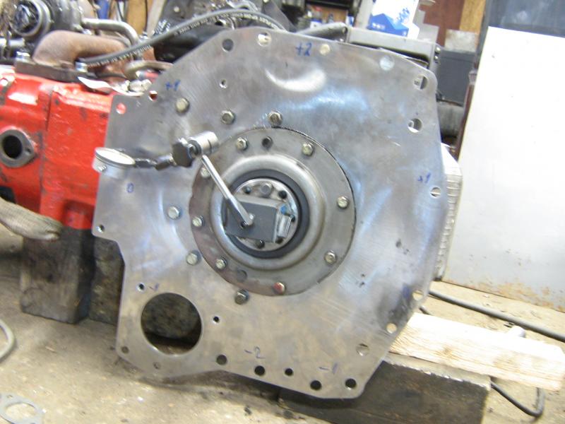

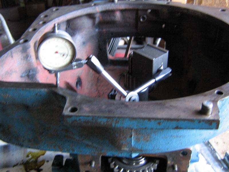

Esiteks peab vahekasti otspind olema täisnurkne võlliga ja selleks tuleb teha nii:
Kui pole siis teha parandusi kas viili, käia või millega iganes.
Viimane vahekast mida ma kontrollisin tahtis 2mm starteri poolt maha võtta ja omanik lasi suures treipingis otspinna üle treida.
Siis mootori tagaotsa sirgust kontrollida nii:
Siis mootori ja vahekasti tiftide kokkuajamine käib nii, et mootoril alt poolkaar ära võtta, plaat külge ja tihendipesa ka ning siis peab sinna sobima vända otsatihendi mõõdus treitud rõngas.
Kui see rõngas läheb paika koos tiftidega on vaja tihendipesa poolkaare aukudest kahe poldiga kinnitada ja nüüd saab ta koos plaadiga kätte koos väntvõlli tsentriga.
Selle plaadi saab nüüd tõsta vahekasti tiftide otsa ja tihendipinnalt kellaga kontrollida et kella keerutada koos võlliga.
Kui tsentris pole siis ma olen tiftiavad plaadis üle puurinudja lihtlabaselt kärniga koputanud metalli vastu tifte.
Pole küll kuigi eesrindlik lahendus, kuid täidab otstarbe.
