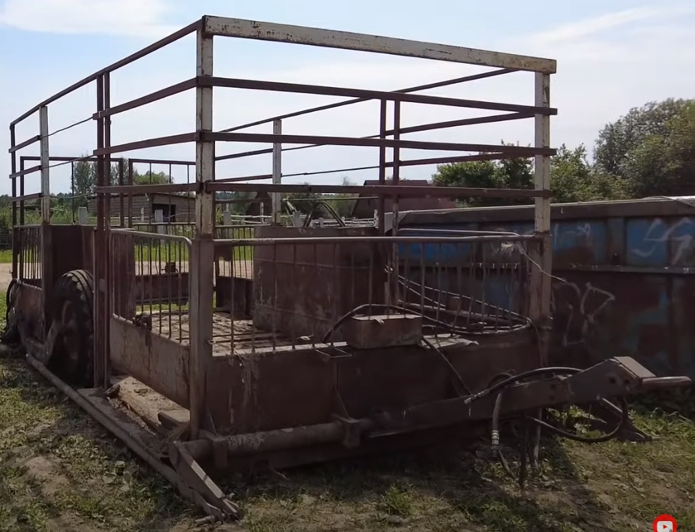

(24-02-2024, 12:39 PM)Daff Kirjutas:  https://fermer.ru/forum/t-25t-30/171686
Selles peatükis lehekülg 17 on joonis priboorist mida saab kitsastes tingimustes edukalt kasutada põkaliste käru kallutamiseks. Sellel joonisel olev abinõu näiteks kallutab 3-4 tonniseid koormaid. Põksi või  16 kasti kallutamiseks  saab seda tunduvalt õgvendada.
Ma siin küll tõstemehhanismi ei tuvasta, järelikult kallutab oma raskusega. See konsktruksioon tundub ääretult nõrk või on sealt miskit puudu. Nimelt šarniir raami ja rataste kinnituskoha vahel. Samalt internetilehelt leidsin. Ja lisaks loomade vedamiseks üks "tippleid".
