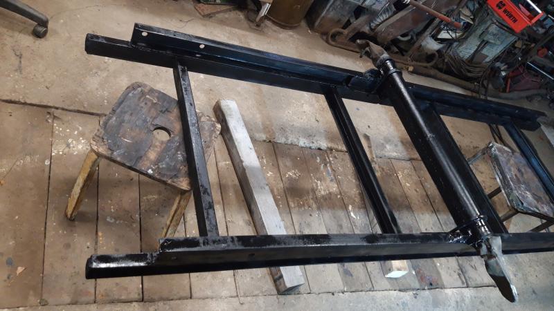

Et kõige suuremat vatti hakkab saama sillatoru kinnitus raami küljes siis peab see olema tugevalt kinnitatud! Lisaks polt ja keevisliitele kasutasin kinnitamiseks ka Gaz 21 sillakammitsaid, mis ühe vana Volga ehitusest üle olid jäänud. Üldse püüdsin läbi ajada vähese poekülastusega, kui siis värvi, õlutit, laagripukid, elektroodid jms. Tähelepanelik pildivaataja saab ise aru mis poekaup on.
Keevitamiseks ja värvimiseks tassisin nagu kass poegi,(mitte see Türi kass) ikka tuppa ja tagasi õue. Tänud pereliikmetele, kes abiks olid!
Balansiiride sillatoru otsa kinnitamisel oli veidi mõtlemist. Täpselt ei mahu sisse, toru sisemõõt karva jagu puudulik. Käiasin balansiirivõlli otsa veidi maha ja faasi. Ots sisse ( nii jah..) Ja toru küljepealt alasi peal kolkides, TEMTis öeldi et see on pinnimine e. metalli venitamine. Kuvalda
aitab alati! Puurisin torusse mõned augud ja keevitasin balansiirvõllid kinni, toru otsast ka. Hiljem töötlesin veel roostesurmaga
üle ja värv selga. Sai hea küll, nagu endale teeks kohe! Silla torule keevitasin tugevduseks ja paigalduse hõlbustamiseks karpraua külge.
Manuaali ei loe
