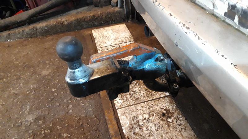

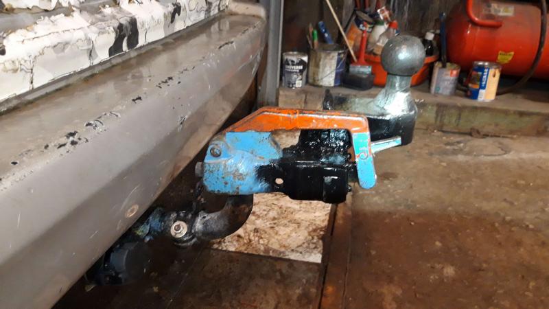

        Tänud v6sa küsimuse eest, muidu toimeta nagu paralleel maailmas, ise postitan, ise loen. Ei osanud seda olemasolevat veopead teistmoodi tiisli külge kinnitada. Hiljem selgus, et haaratsi veoks mõeldud tõkisratas käib õuesubaru taga konksus vastu maad. Ega midagi, tuli konksule Zubrjonoki veopeast
vahetükk meisterdada. Raskemat veotööd hakkab see käru ikka traktori haakes tegema ja siis saab tiisli otsa kõrgust maast ju muuta.
