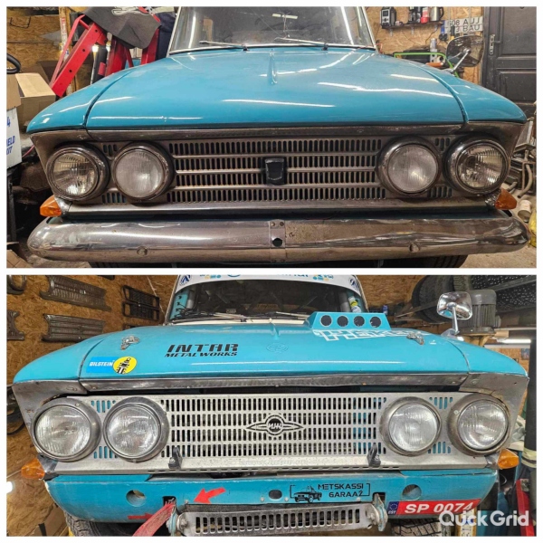

70' Slog Matid jah. 14x8, magneesiumisulamist, ülikerged. Esimesed olid juba mosse valemiga(5x114,3), aga tagumised mitte, seega oli vaja jah uus poldivalem teha ja ka offsetti veidi muuta(freesiti maha toetuspinda 8mm).
[Pilt: 20240420_130108.jpg]
Ja ka võrdlus. Ralli nina vs originaal nina
